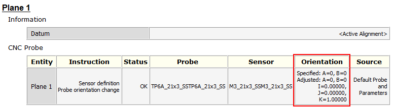

문서에 자동 조정을 사용하면 정보 탭의 방향 열에 원래 각도와 조정된 각도가 표시됩니다.
