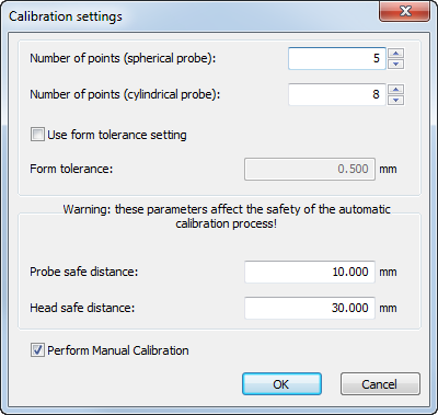

교정 설정을 지정하는 방법
점 수를 지정하고 교정에 필요한 안전 거리를 설정합니다.
교정 품질을 검사하고 기록하려는 경우 교정의 기본 형상 공차를 지정할 수도 있습니다.
주: 교정 설정은 CNC 기계 또는 수동 CMM에 대한 측정을 생성할 때만 필요합니다.
  1. 기계 탭에서 교정을 클릭합니다.
  2. 교정 설정을 클릭합니다.
  3. 교정 설정 대화상자의 포인트 수(구형 프로브) 상자에 구형 프로브를 교정하는 데 필요한 점의 수를 입력합니다.
  4. 포인트 수(원통형 프로브) 상자에 원통형 프로브를 교정하는 데 필요한 점의 수를 입력합니다.
  5. 교정 품질을 검사하고 기록하려면 형상 공차 설정을 사용합니다. 확인란을 선택하고, 교정 구 측정값에 대한 형상 공차를 입력합니다.
  6. 측정 장치의 프로브 안전 거리헤드 안전 거리를 입력합니다.
  7. 기본적으로 PowerInspect는 교정 프로빙을 자동으로 수행합니다. 교정 점의 위치를 조정하려면 매뉴얼 교정 이행 확인란을 선택합니다.
주: 별 프로브를 교정하려면 수동 교정을 사용해야 합니다.
