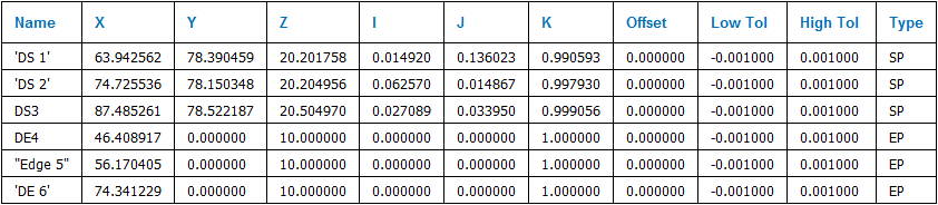

선택한 다이나믹 포인트를 ASCII 파일로 내보내려면 다이나믹 포인트 탭 > 편집 패널 > 내보내기를 클릭합니다. 그런 다음, 점을 다른 PowerInspect 문서나 다른 응용프로그램으로 가져올 수 있습니다.
주: 점을 하나도 선택하지 않은 상태에서 버튼을 클릭하면 문서의 모든 다이나믹 포인트가 내보내집니다.
점은 다음 형식으로 내보내집니다.
- 점 이름: 큰따옴표로 묶인 이름은 사용자가 입력한 이름이고, 작은따옴표로 묶인 이름은 자동 생성된 이름이며 공백이 포함됩니다.
- 점 위치의 XYZ 좌표
- 점 위치에서 서피스 법선의 IJK 좌표
- 서피스에서 점의 옵셋
- 하한공차
- 상한공차
- 점 유형: SP는 서피스 점을 나타내고, EP는 모서리 점을 나타냅니다.
예를 들면 다음과 같습니다.
