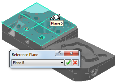

마우스를 사용하여 아이템을 선택하려면
아이템을 구성할 때 작업 순서창의 다른 아이템을 참조해야 합니다. CAD 뷰에서 아이템을 클릭하여 선택할 수 있습니다. 이 기능은 아이템을 볼 수 있지만 이름을 잘 모르는 경우에 유용합니다.
  1. 리스트 옆에 있는 대화식 선택 버튼을 클릭합니다. PowerInspect에서 피쳐에 대한 대화상자를 표시합니다.
  2. 아이템 위로 커서를 이동합니다. 아이템 이름이 표시되면 마우스 왼쪽 버튼을 클릭하여 선택합니다. PowerInspect가 대화상자에 아이템 이름을 표시합니다.
    둘 이상의 아이템 이름이 표시되는 경우 선택을 취소하고 아이템 간에 구분할 수 있도록 확대합니다.
  3. 을 클릭하여 선택을 확인하거나 을 클릭하여 취소합니다.
