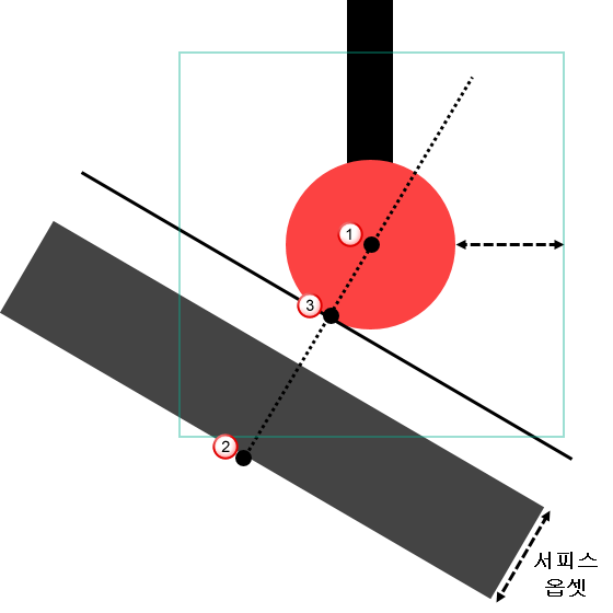

근사 임계점은 다음과 같이 사용됩니다.
서피스가 프로빙되면 PowerInspect는 다음 포인트를 찾습니다.
스타일러스의 중심으로, 접촉에 대한 방사형 탐색의 중심 역할을 합니다. 탐색 반지름은 스타일러스 반지름과 지정된 근사 임계점을 더한 값과 동일합니다.

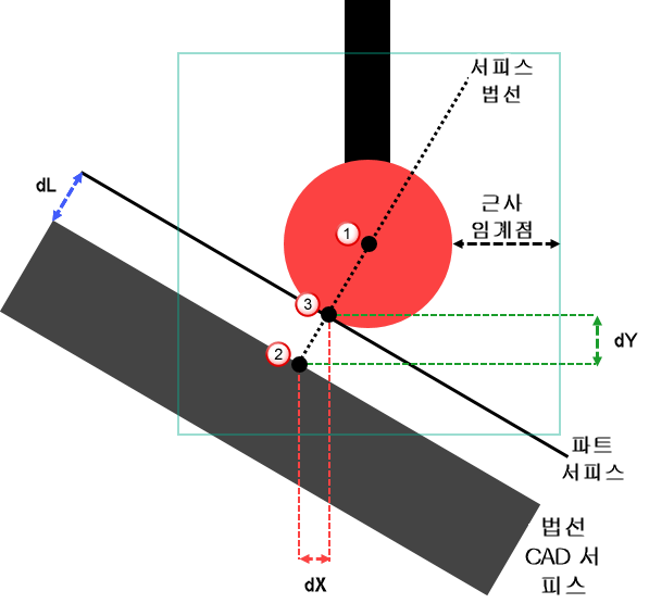

보고서 탭에 표시되는 측정된 포인트로, 방사형 탐색의 경계 내에서 CAD 서피스의 가장 가까운 노미날 포인트입니다. PowerInspect에서는 이를 사용하여 서피스 법선을 계산합니다.
파트 서피스의 접촉 포인트입니다. 서피스 법선을 따라 스타일러스 반지름을 투영하여 찾을 수 있습니다. PowerInspect에서는 이 포인트를 사용하여 모델 서피스와 파트 서피스 사이의 편차(dL, dXdY)를 계산합니다.
주: 서피스의 하단을 측정하려면 일반 탭을 선택하고 서피스 깊이와 동일한 서피스 옵셋을 지정합니다. 그러면 측정된 포인트 에서 서피스 하단의 위치를 보고합니다.
