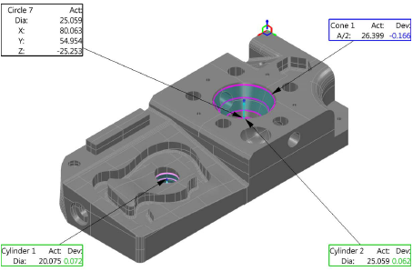

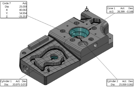

컬러 프린팅을 위해 다음 옵션이 표시됩니다.
자동
— 타겟 프린터를 사용하여 출력 색상을 결정합니다.
블랙 화이트 프린터 하기
— 그리드 선, 모서리, 피쳐 경계 및 텍스트를 검은색으로 인쇄합니다.
컬러 프린터 하기
— CAD 뷰에 표시된 색상을 사용하여 그리드 선, 모서리, 피쳐 경계 및 텍스트를 인쇄합니다.
