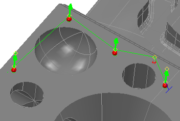

    프로브 패스에서 서피스 측정 그룹에 대한 포인트를 생성하려면
    • 가이드 서피스 포인트를 추가하려면 모델을 두 번 클릭합니다. 프로빙 위치에 빨간색 구가 표시되고 진입 포인트가 노란색 다이아몬드로 표시됩니다.
    • 중간 포인트를 추가하려면 패스의 첫 번째 포인트와 마지막 포인트에서의 패스 또는 연장선 위로 커서를 이동합니다. 회색 다이아몬드가 표시되면 다이아몬드를 클릭하고 포인트를 원하는 위치로 끈 다음, 마우스 버튼을 놓습니다. 다이아몬드가 노란색으로 표시됩니다. 기본적으로 마지막으로 지정한 포인트에서의 연장은 파란색으로 강조 표시됩니다.
    • 프로브 패스 내에 가이드 서피스 포인트를 삽입하려면 패스를 클릭한 다음, 모델을 두 번 클릭합니다.
    • 프로브 패스 내에 중간 포인트를 삽입하려면 패스를 마우스 오른쪽 버튼으로 클릭한 다음, 상황에 맞는 메뉴에서 스플릿을 선택합니다.
    • 가이드 서피스 포인트를 이동하려면 빨간색 구를 클릭한 상태에서 새 위치로 포인트를 끈 다음, 마우스 버튼을 놓습니다. 또는 구를 마우스 오른쪽 버튼으로 클릭하고 상황에 맞는 메뉴에서 편집을 선택한 다음, 포인트 좌표 대화상자에 위치를 입력합니다.
    • 중간 포인트를 이동하려면 노란색 다이아몬드를 클릭한 상태에서 새 위치로 포인트를 끈 다음, 마우스 버튼을 놓습니다. 또는 다이아몬드를 마우스 오른쪽 버튼으로 클릭하고 상황에 맞는 메뉴에서 편집을 선택한 다음, 포인트 좌표 대화상자에 위치를 입력합니다.
    • 중간 포인트에 대해 현재 프로브 팁 위치를 사용하려면 노란색 다이아몬드를 마우스 오른쪽 버튼으로 클릭한 다음, 상황에 맞는 메뉴에서 CMM 위치로 이동을 선택합니다.
    • 가이드 서피스 포인트 또는 중간 포인트를 삭제하려면 마우스를 클릭한 상태에서 커서를 끌어서 삭제할 포인트 위에 직사각형을 그립니다. 포인트가 선택되면 마우스 버튼을 놓은 다음, CAD 뷰를 마우스 오른쪽 버튼으로 클릭하고 상황에 맞는 메뉴에서 삭제를 선택합니다.
