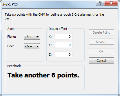

초기 축정렬을 생성하려면
  1. PowerInspect를 측정 장치에 연결합니다.
  2. 측정 순서에서 PCS(CAD 데이텀)를 두 번 클릭합니다.
  3. 축변환 매트릭스 대화상자에서 3-2-1 버튼을 클릭합니다.
  4. 평면 리스트에서 평면 측정에서 정의할 축을 선택합니다.
  5. 직선 리스트에서 직선 측정에서 정의할 축을 선택합니다.
  6. 데이텀을 옵셋하려면 데이텀 옵셋 영역에 옵셋의 X, Y 및 Z 값을 입력합니다.
  7. 3-2-1 규칙을 사용하여 파트에서 6개의 포인트를 얻습니다.
    • 포인트 1, 2 및 3이 하나의 평면을 지정합니다. 그러면 2개의 회전 축과 1개의 이동 축이 잠깁니다.
    • 포인트 4 및 5는 하나의 직선을 지정합니다. 그러면 1개의 회전 축과 1개의 이동 축이 잠기고 포인트 순서로 직선의 방향이 지정됩니다.
    • 포인트 6은 평면 축에 직교하는 두 번째 직선과 포인트 4 및 5에 의해 생성된 직선을 지정합니다. 그러면 나머지 이동 축이 잠기고 두 선 사이의 교차점이 원점의 위치를 제공합니다.
    마지막으로 얻은 포인트를 삭제하려면 포인트 삭제를 클릭합니다.
    각 포인트를 얻을 때 피드백 영역에 남은 포인트 수가 표시됩니다. 6개의 포인트를 모두 얻으면 해당 영역에 6개 점이 수신되었으며 매트릭스를 업데이트했습니다라는 메시지가 표시되어 초기 축정렬이 생성되었음을 나타냅니다.
  8. 나중에 사용할 수 있도록 이 축정렬의 세부사항을 매트릭스(.mat) 파일에 저장하려면 저장을 클릭하고 파일 이름을 지정합니다.
  9. 확인을 클릭하여 대화상자를 닫고, 변경 내용을 저장합니다.
축변환을 표시하려면 측정 순서에서 PCS(CAD 데이텀)를 마우스 오른쪽 버튼으로 클릭하고 상황에 맞는 메뉴에서 초기 축정렬 편집을 선택합니다.
