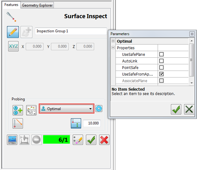

자동 방향을 사용하여 피쳐를 측정하려면
자동 방향에서는 프로브가 측정할 피쳐에 수직이 되도록 측정 장치를 배치합니다. 피쳐를 측정하는 데 사용할 프로브 방향을 지정하지 않을 경우에 사용하십시오.
예를 들어, 측정 그룹의 자동 방향을 설정하려면 다음을 수행합니다.
  1. 작업 순서창 탭을 선택합니다.
  2. 피쳐 탭을 선택합니다.
  3. 측정 순서에서 측정 그룹을 선택합니다.
  4. 편집 버튼을 클릭하여 아이템의 설정를 편집합니다.
  5. 자동 방향 버튼을 클릭합니다.
  6. 프로빙 방법 리스트에서 사용자정의 프로빙 방법인 최적을 선택합니다.
  7. 프로브 안전 파라메터 사용 버튼을 클릭하여 피쳐를 측정할 때 사용할 안전 높이를 지정합니다. 최적 방법에서 이 옵션을 사용하면 첫 번째 프로빙 위치 전에 진입 거리를 설정하고 최종 프로빙 위치 후에 후퇴 거리를 설정합니다.
  8. 파라메터 버튼을 클릭하여 선택된 프로빙 방법에 대한 프로브 패스를 결정하는 파라메터를 확인한 후 파라메터 대화상자를 닫습니다.
    고급 사용자만 프로빙 파라메터를 변경해야 합니다. PowerInspect에 포함된 표준 프로빙 방법이 사용자의 요구사항에 맞지 않는 경우 기술 지원부에 연락하여 요구사항에 대해 문의하십시오.
  9. 형상 피쳐 저장 버튼을 클릭하여 변경 사항을 저장합니다.
주: 형상 아이템 또는 서피스 측정 그룹의 경우 피쳐 탭에서 세부사항 버튼을 클릭하여 프로브 패스에서 위치 이동을 검토합니다.
