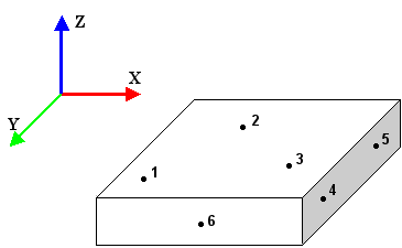

3D 공간에서 파트의 위치를 명확하게 고정하려면 파트의 3축 이동과 3축 회전을 잠가야 합니다. 이 작업을 수행하는 가장 간단한 방법은 파트의 3개 서피스에서 6개의 포인트 즉, 평면을 정의하는 포인트 3개, 축을 정의하는 포인트 2개, 위치를 정의하는 포인트 1개를 측정하는 것입니다. 이를 3-2-1 규칙이라고 합니다.
다음 예제를 참고하십시오.
