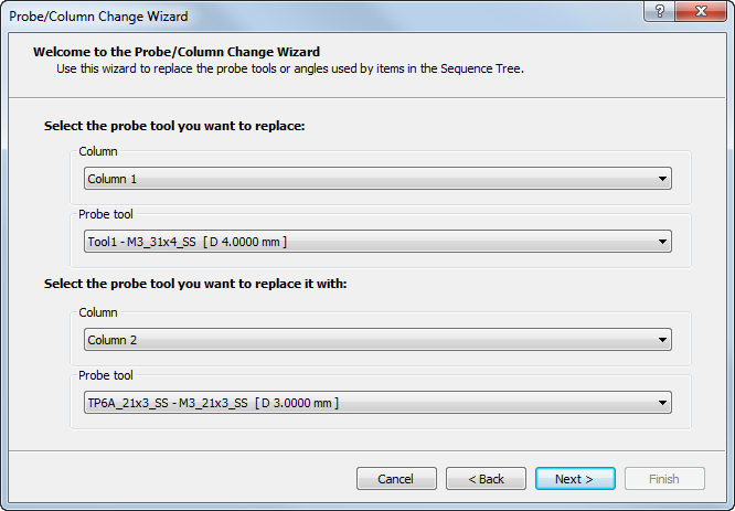

열 간에 아이템을 이동하려면

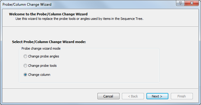

  1. 프로브 패스 탭 > 도구 패널 > 프로브 체인지 마법사를 클릭합니다.
    프로브/열 변경 마법사의 1페이지가 표시됩니다.
  2. 열 변경을 선택하고 다음을 클릭합니다. 마법사의 2페이지에 각 열에서 사용 가능한 기계 및 공구 열이 나열됩니다.
  3. 대체하려는 프로브 공구를 선택합니다에서 전환하려는 프로브 및 매개변수 아이템에서 사용하는 과 대체할 프로브 툴을 선택합니다.
  4. 대체하려는 프로브 공구를 선택합니다 아래에서 아이템을 전환할 대상 과 아이템을 프로빙할 프로브 툴을 선택합니다.

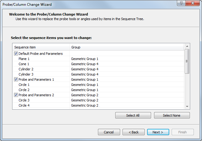

  5. 다음을 클릭합니다. 마법사의 3페이지에는 선택한 열과 프로브 툴 조합을 사용하는 프로브 및 매개변수 아이템 및 해당 프로브 및 매개변수 아이템을 사용하는 측정 아이템이 나열됩니다.
  6. 전환하지 않을 프로브 및 매개변수 아이템은 선택 취소합니다.

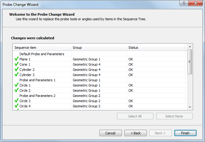

  7. 다음을 클릭합니다. 마법사가 선택된 아이템을 새 열에 할당하고 4페이지에 결과를 표시합니다.
  8. 완료를 클릭하여 마법사를 닫습니다.
