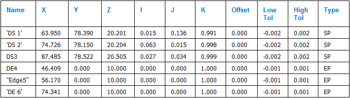

또한 각 포인트는 다음을 지정할 수 있습니다.
예를 들면 다음과 같습니다.
각 포인트의 이름, 좌표 및 벡터만 지정하는 경우 기본적으로 옵셋 및 공차 값은 0으로 지정되고 포인트 타입은 SP로 지정됩니다.
