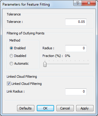

피쳐 파라메터를 설정하려면
점군 데이터에서 3D 형상 피쳐를 선택하는 방법을 제어하는 파라메터를 변경하려면 피쳐 파라메터 대화상자를 사용합니다.
주: 선택 파라메터를 구성하려면 먼저 주변 포인트 및 링크된 클라우드 필터를 비활성화하고 필요한 포인트의 전부 또는 대부분이 선택될 때까지 공차 값을 조정합니다. 그런 다음, 주변 포인트 또는 링크된 클라우드 필터를 사용하여 선택항목에 포인트를 추가하거나 제거할 수 있습니다. 이러한 설정을 변경할 경우 선택항목을 다시 계산하는 데 시간이 걸릴 수 있습니다.
피쳐 파라메터를 변경하려면
  1. 점군 데이터 탭 > 선택 패널 > 선택 모드 > 피쳐를 클릭합니다.
  2. CAD 뷰를 마우스 오른쪽 버튼으로 클릭하고 상황에 맞는 메뉴에서 피쳐 파라미터 설정을 선택합니다. 피쳐 파라메터 대화상자가 표시됩니다.
  3. 공차 값을 입력하여 PowerInspect에서 포인트를 선택하는 데 사용하는 영역을 제어합니다.
  4. 주변 포인트 필터링 방법을 선택하여 선택항목의 경계를 제어합니다.
  5. 클라우드 필터링 링크를 선택하고 링크 반지름 상자에 값을 입력하여 피쳐 분리 거리를 지정합니다.
  6. 적용을 클릭하여 변경 효과를 보거나, 확인을 클릭하여 변경 사항을 저장하고 대화상자를 닫습니다.
