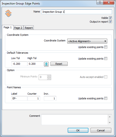

가이드 모서리 그룹을 편집하려면
가이드 모서리 그룹의 세부사항을 지정하려면 측정 그룹: 모서리 점 대화상자를 사용합니다.
주: 가이드 모서리 그룹은 CNC 및 수동 기계에 대한 측정을 생성하는 경우에만 사용할 수 있습니다.
대화상자를 표시하려면 작업 순서창에서 그룹 이름을 두 번 클릭합니다.
이 대화상자에는 다음과 같은 설정이 포함되어 있습니다.
이름 - 항목의 이름을 입력합니다. 이 이름은 측정 순서, 보고서정보 탭, 그리고 다른 항목의 항목을 참조할 때 사용됩니다.
보이기 - CAD 뷰에 항목을 표시하려면 이 확인란을 선택합니다.
보고서에 포함 - 보고서에 항목을 포함하려면 이 확인란을 선택합니다.
좌표계 - 항목의 측정값을 보고할 기준이 되는 축정렬을 선택합니다.
검사 중에 축정렬을 지정하려면 <활성화된 축정렬>을 선택합니다. 그런 다음 활성화된 축정렬 목록에서, 또는 측정 순서에 활성화된 축정렬 항목을 추가하여 축정렬을 선택할 수 있습니다.
기존 점 업데이트 - 이 확인란을 선택하면 선택한 좌표계가 이미 그룹에 있는 항목에 적용됩니다.
기본 공차 - 점이 공차 범위 내에 있는 노미날 서피스로부터의 최대 거리를 입력합니다. 기존 점 업데이트 확인란을 선택하여 이미 그룹에 있는 점에 이 값을 적용합니다.
측정 파라메터 대화상자에 지정된 기본값으로 되돌리려면 초기화를 선택합니다.
점 이름 - 라벨, 카운터증분을 입력하여 그룹에 추가된 점의 이름을 제어합니다. 기존 점 업데이트 확인란을 선택하여 이미 그룹에 있는 점에 이 규칙을 적용합니다.
기존 점 업데이트 확인란을 선택하여 기존 점에 변경 사항을 적용합니다. 예를 들면 다음과 같습니다.
주석 - 그룹에 대한 메모와 추가 정보를 입력합니다.
기본 옵셋 — 파트의 두께를 보정할 값을 입력합니다. 양수 값이면 노미날이 프로브 쪽으로 옵셋됩니다.
이미 그룹에 있는 포인트에 값을 적용하려면 기존 점 업데이트 확인란을 선택합니다. 측정 파라메터 대화상자에 지정된 기본값으로 되돌리려면 리셋을 선택합니다.
사용자 레벨 - 기본적으로 PowerInspect는 가장 가까운 서피스에 검사 점을 투영합니다. 서피스를 사용하지 않고 제외하려면 사용자 레벨 설정 확인란을 선택하고 레벨을 클릭합니다. 기존 점 업데이트 확인란을 선택하여 이미 그룹에 있는 점을 제외합니다.
이 그룹에 사용할 수 있는 서피스를 지정하려면 다음을 수행합니다.
    1. 사용자 레벨 설정 확인란을 선택하고 레벨 버튼을 클릭합니다. CAD 객체 선택 대화상자가 표시됩니다.
    2. 아이콘을 클릭하여 폴더를 확장하고 CAD 레벨 및 객체 항목을 표시합니다.
    3. 검사에 사용하려는 항목의 확인란을 선택하고, 검사에서 제외하려는 항목의 확인란을 선택 취소합니다.
    4. 확인을 클릭하여 변경 사항을 저장하고 대화상자를 닫습니다.
    5. 기존 점 업데이트 확인란을 선택하여 이미 그룹에 있는 점에 레벨 선택 사항을 적용합니다.
모서리 — 평평한 모서리를 측정하려면 이 옵션을 선택합니다.
Hem 모서리둥근 모서리를 측정하려면 이 옵션을 선택한 후 반지름 상자에 Hem의 내부 반지름을 입력합니다.
보고서 - 보고서에서 측정 그룹의 배치 설정을 지정하려면 이 탭을 선택합니다. 그리고 다음 중에서 선택합니다.
확인을 클릭하여 대화상자를 닫고, 변경 내용을 저장합니다.
