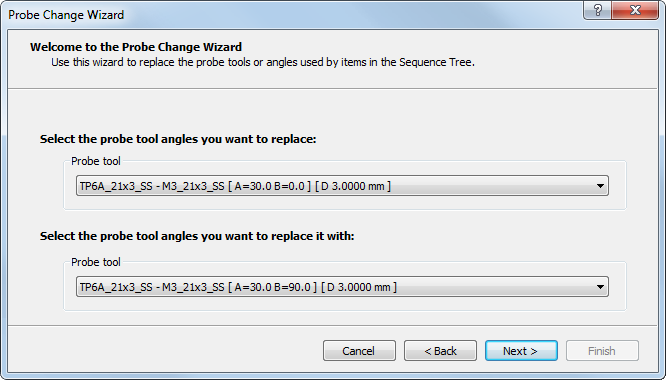

  2. 프로브 각도 변경을 선택하고 다음을 클릭합니다. 마법사에는 측정 순서에서 현재 사용되는 프로브 각도와 사용 가능한 대체 구성이 나열됩니다.
  3. 대체하려는 프로브 공구 각도를 선택합니다 아래에서 변경할 프로브 각도를 선택합니다.
  4. 대체하려는 프로브 공구 각도를 선택합니다 아래에서 공구에 대한 새 프로빙 각도를 선택합니다.

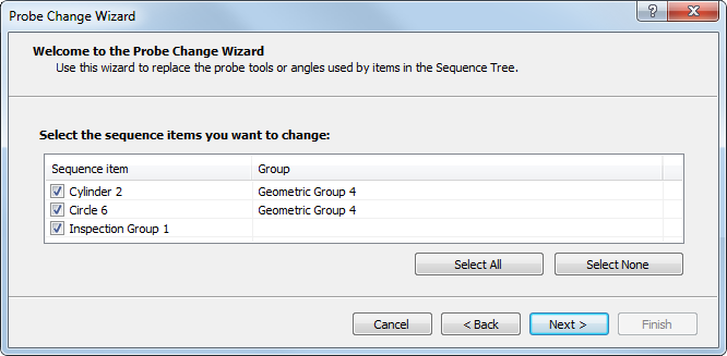

  5. 다음을 클릭합니다. 마법사에 현재 프로브 각도를 사용하는 순서 아이템이 나열됩니다.

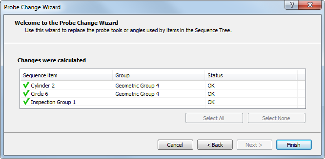

  6. 업데이트하지 않을 아이템을 선택 취소한 후 다음을 클릭합니다. 마법사에 마법사가 변경한 사항이 나열됩니다.
  7. 완료를 클릭하여 마법사를 닫습니다.
