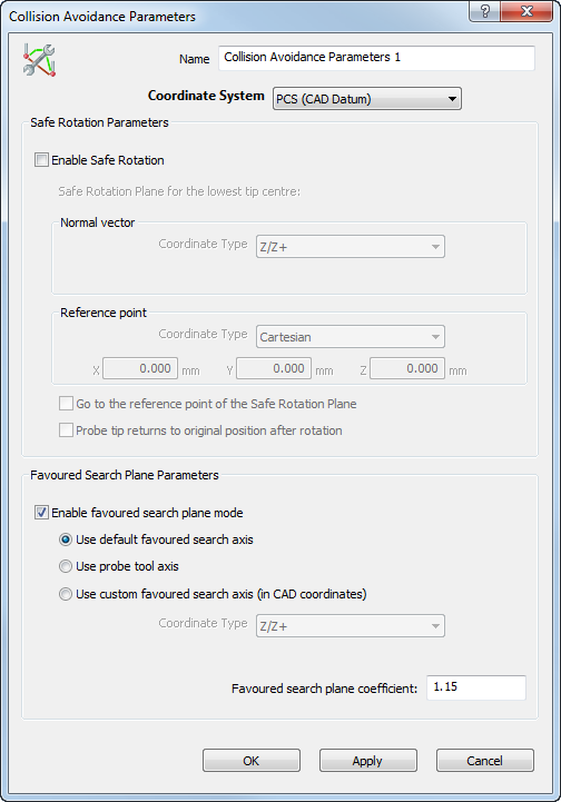

충돌 없는 링크 경로 아이템에 대한 파라메터를 지정하려면 충돌 회피 매개변수를 사용합니다.
충돌 회피 매개변수 아이템이 측정 순서의 정의 레벨에 있는 경우, 변경 사항은 다른 충돌 회피 매개변수 아이템에 의해 변경될 때까지 다음과 같은 모든 충돌 없는 링크 경로 아이템에 적용됩니다. 아이템이 그룹에 추가되면 변경 사항은 해당 그룹에서 다음과 같은 충돌 없는 링크 경로 아이템에만 영향을 줍니다.
홈 탭 > 프로브 패스 패널 > 링크 > 충돌 회피 매개변수를 클릭하여 충돌 회피 매개변수 대화상자를 표시합니다.
여기에는 다음과 같은 영역이 있습니다.
이름 — 아이템의 이름을 입력합니다. 이름은 측정 순서, 보고서 및 정보 탭에서 사용되며, 아이템을 다른 아이템에서 참조할 때도 사용됩니다.
좌표계 - 항목의 측정값을 보고할 기준이 되는 축정렬을 선택합니다.
검사 중에 축정렬을 지정하려면 <활성화된 축정렬>을 선택합니다. 그런 다음 활성화된 축정렬 목록에서, 또는 측정 순서에 활성화된 축정렬 항목을 추가하여 축정렬을 선택할 수 있습니다.
안전 회전 활성화 — 안전 회전 평면을 지정하려면 이 확인란을 선택합니다. 프로브의 팁은 모든 각도 회전 중에 안전 회전 평면보다 높게 유지됩니다.
안전 회전 평면의 참조점로 이동합니다 — 안전 회전 평면의 참고 포인트 위에서 프로브 헤드의 회전 중심(팁 아님)을 항상 구동하려면 이 옵션을 선택합니다.

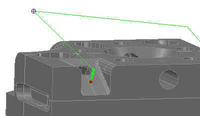

회전 후 프로브 팁은 원래 위치로 돌아갑니다 — 기계가 회전 중 또는 회전 후에 프로브 팁의 위치를 자동으로 보정하는 경우 이 옵션을 선택합니다. 이 옵션을 선택하면 회전을 수행한 후 프로브 패스가 동일한 포인트에서 계속됩니다.
회전 이전:
회전 이후:
프로브 회전 포인트는 프로브 패스에 타겟 아이콘으로 표시됩니다.
기계의 프로브 팁이 프로브 팁의 위치를 보정하지 않는 경우에는 이 옵션을 선택 취소합니다. 이 옵션을 선택 취소하면 프로브 패스가 회전 후 프로브 팁의 새 위치에서 계속됩니다.
회전 이전:
회전 이후:
자주색 파선은 회전 이전과 이후에 프로브 위치를 결합합니다.
