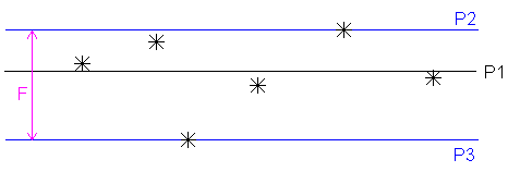

네 개 이상의 측정된 포인트를 사용하는 평면을 프로빙하는 경우 PowerInspect는 모든 포인트의 편차를 최소화하는 베스트 핏 평면(P1)을 생성합니다. 그 다음, 양과 음의 방향으로 가장 먼 포인트를 통과하는 두 개의 평행 평면(P2 및 P3)을 실행하고 P2와 P3(F) 사이의 거리를 평면의 평면도로 보고합니다. 이 거리가 최대 값보다 큰 경우 평면도는 공차를 벗어난 것으로 보고됩니다.
