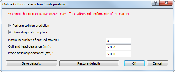

  1. 도구 탭 > 시뮬레이터 > 이중 열 > 충돌 예측 구성을 클릭합니다.
    온라인 충돌 예측 구성 대화상자가 표시됩니다.
  2. 충돌 예측을 비활성화하려면 충돌 예측 수행 확인란을 선택 취소합니다.
    충돌 예측을 비활성화하면 프로그램 실행 탭에 경고가 표시됩니다.
  3. CAD 뷰에 예측 범위를 표시하지 않으려면 진단 그래픽 표시 확인란을 선택 취소합니다.
  4. 예측 설정을 변경합니다.
    1. 대기 중인 이동의 최대 개수 상자에서 충돌을 확인하기 위해 앞으로 이동할 범위를 지정합니다. 프로브 회전과 같은 일부 환경에서는 예측기가 앞으로 덜 이동하는 것처럼 보입니다.
    2. 퀼 및 헤드 여유 상자에 근접 경고가 지정되는 프로브 간의 거리를 입력합니다.
    3. 프로브 어셈블리 여유 상자에 근접 경고가 지정되는 프로브 어셈블리 간의 거리를 입력합니다.
  5. 향후 측정 문서에서 현재 설정을 기본값으로 사용하려면 기본값 저장을 클릭합니다.
    현재 기본 설정으로 되돌리려면 기본값 복원을 클릭합니다.
  6. 확인을 클릭하여 변경 사항을 저장하고 대화상자를 닫습니다.
