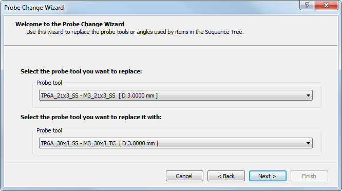

  3. 대체하려는 워크플랜를 선택합니다 아래에서 변경할 프로브 툴을 선택합니다.
  4. 대체하려는 워크플랜를 선택합니다 아래에서 대체 도구를 선택합니다.

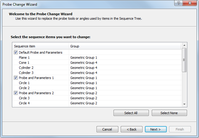

  5. 다음을 클릭합니다. 마법사에는 현재 프로브 툴을 사용하는 프로브 및 매개변수 아이템과 변경 사항의 영향을 받는 프로빙 아이템이 나열됩니다.
  6. 업데이트하지 않을 아이템을 선택 취소한 후 다음을 클릭합니다. 마법사에 변경 사항이 나열됩니다.
