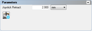

CNC 및 수동 기계에 대한 프로빙 파라메터를 지정하려면
기계 파라메터를 보거나 변경합니다.
문서를 측정 장치에 첨부합니다.
기계 탭에서 파라메터를 클릭합니다.
조이스틱 후퇴
상자에 조이스틱을 사용하여 접점을 가져올 때 프로브가 자동으로 후퇴하는 거리를 입력합니다.
CNC 기계를 사용 중이고 프로빙 파라메터를 보거나 변경하려는 경우
을 클릭하여
CMM 파라메터
대화상자를 표시합니다.
