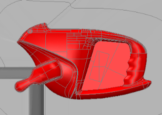

  1. 쉐이딩 뷰에 모델을 표시합니다.
  2. 보기 탭 > 외관 > 뒷면 강조 표시를 선택합니다.
    CAD 모델은 뒷면 서피스를 빨간색으로 표시합니다.

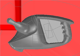

  3. 뷰가 반전되도록 모델을 회전합니다.
    새로운 뒷면 서피스를 표시하기 위해 색이 변경됩니다.
