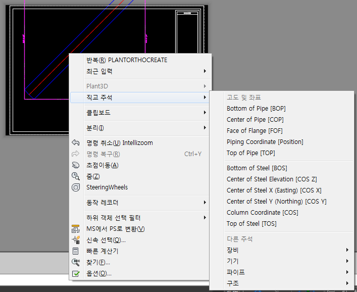

직교 도면 공간의 직교 도면에서 주석을 달 구성요소가 포함된 뷰포트를 마우스 오른쪽 버튼으로 클릭하고 직교 주석을 선택합니다.

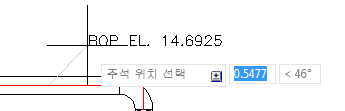

원하는 주석(예: 파이프의 맨 아래[BOP])을 선택합니다.
프롬프트가 표시되면 주석을 추가할 구성요소를 선택합니다.
커서를 배치하고 주석을 클릭하여 원하는 위치에 설정합니다.
팁:
그리드 스냅을 켜면(F9 키) 주석을 쉽게 배치할 수 있습니다.

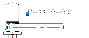

직교 도면에서 주석 이동
직교 도면 공간의 직교 도면에서 이동할 주석을 선택합니다.
이동 그립을 사용하여 주석을 도면의 아무 위치로나 끌어 놓습니다.
주석 지시선(있는 경우)도 적절한 위치로 끌어옵니다.
직교 도면에서 주석 업데이트
직교 도면 공간의 직교 도면에서 업데이트할 Plant 객체 주석이 포함된 뷰포트를 두 번 클릭합니다.
직교 뷰 리본 상황별 탭
주석 패널
주석 업데이트
를 클릭합니다.
