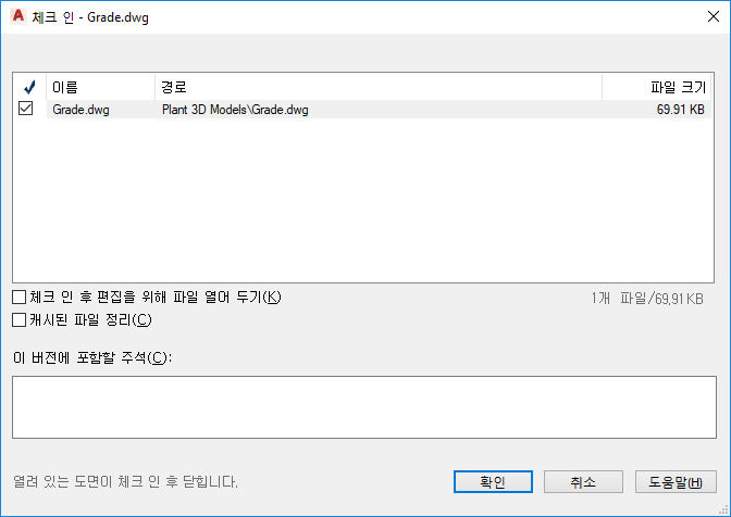

- 공동 작업 옵션에 따라 도면을 저장하거나 도면을 체크 인합니다.
- 체크 인 대화상자에서 체크 인 후 편집을 위해 파일 열어 두기를 선택합니다.
- 확인을 클릭합니다.

- 프로젝트 관리자 트리 뷰에서 도면 주를 마우스 오른쪽 버튼으로 클릭하고 체크 인을 클릭합니다. 확인을 클릭합니다.
체크 아웃한 모든 도면을 폴더 또는 프로젝트로 체크 인하려면
- 프로젝트 관리자 트리 뷰에서 폴더 또는 프로젝트 노드를 마우스 오른쪽 버튼으로 클릭하고 체크 인을 클릭합니다.
체크 인 대화상자가 표시됩니다.
- 사용할 옵션을 선택하고, 필요한 경우 이 버전의 파일에 대한 주석을 입력합니다.
- 확인을 클릭합니다.
