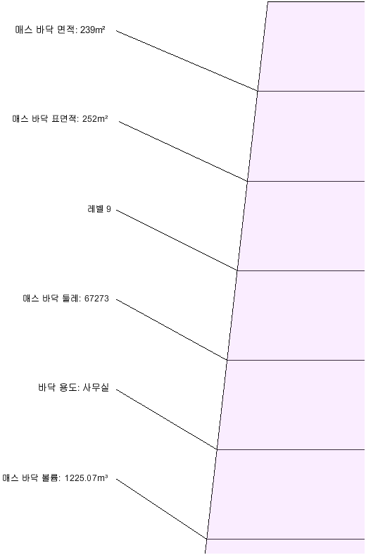

Revit에서는 매스 바닥 태그 및 M_매스 바닥 태그 패밀리를 제공합니다. 이러한 태그는 매스 바닥별 용도 및 제곱 단위에 대한 정보를 제공하며, 다음 폴더에 있습니다.
%ALLUSERSPROFILE%\Autodesk\RVT 2023 Release₩Libraries₩<로케일 및 언어>₩Annotations
매스 바닥 태그에 다른 매개변수 값을 표시하려면 그림과 같이 원하는 정보를 포함하는 태그 패밀리를 작성합니다.
매스 바닥의 샘플 태그
