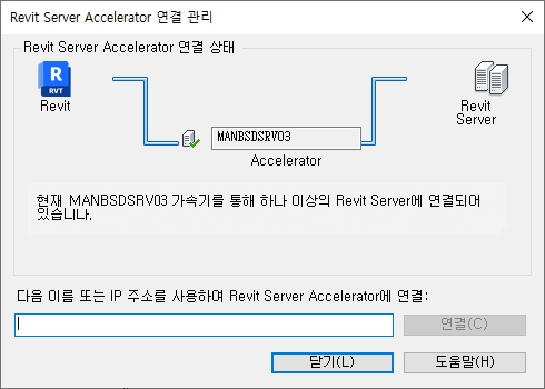

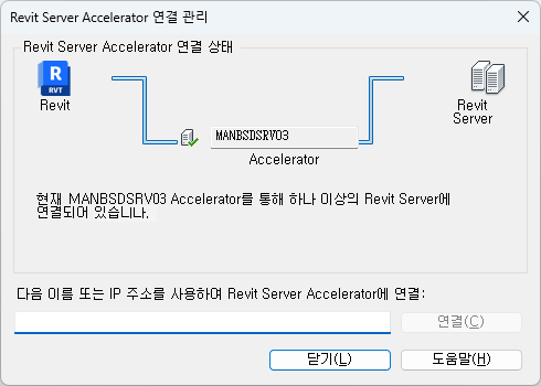

  1. 공동작업 탭동기화 패널 드롭다운Revit Server 가속기 연결 관리를 클릭합니다.
    연결된 가속기와 가속기의 현재 상태가 대화상자에 표시됩니다.
  2. 다른 가속기에 연결하려면 다음을 수행합니다.
    1. 해당 서버 이름 또는 IP 주소를 입력합니다.
      주: Revit 세션이 여러 개 열려 있거나 서버 기반 중앙 모델이 열려 있거나 또는 가속기를 사용할 수 없는 경우 다른 가속기로 전환할 수 없습니다.
    2. 연결을 클릭합니다.
      올바른 연결이 설정되면 성공적 연결 상태 아이콘이 표시되며 서버 이름이 업데이트됩니다.
  3. [닫기]를 클릭합니다.
