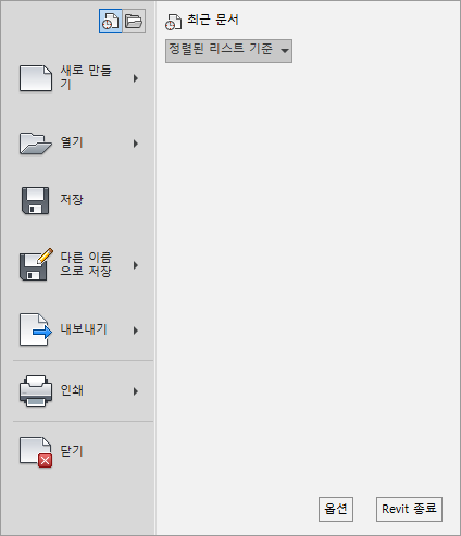

파일 탭에서는 새로 만들기, 열기 및 저장과 같은 일반 파일 작업에 액세스할 수 있습니다. 이 메뉴를 통해 사용자가 내보내기 및 게시와 같은 고급 도구를 사용하여 파일을 관리할 수도 있습니다.
파일 탭을 클릭합니다.
각 메뉴 항목에 대한 선택사항을 표시하려면 오른쪽에 있는 화살표를 클릭합니다. 그런 다음 리스트에서 원하는 항목을 클릭합니다.
단축키로 왼쪽에 있는 메뉴의 주 버튼을 클릭하여 기본 작업을 수행할 수 있습니다.
| 다음 왼쪽 클릭 | 열리는 대화상자 |
새 프로젝트 대화상자 |
(열기)
열기 대화상자 |
인쇄 대화상자 |
(게시)
DWF 게시 설정 대화상자 |
파일 탭
최근 문서를 클릭하여 최근에 연 파일 리스트를 표시합니다. 드롭다운 리스트를 사용하여 최근 문서의 정렬 순서를 변경합니다. 압정을 사용하면 얼마나 최근에 문서를 열었는지에 관계없이 리스트의 문서를 유지할 수 있습니다.
파일 탭
열린 문서를 클릭하여 열린 파일에 열려 있는 모든 뷰 리스트를 표시합니다. 리스트에서 뷰를 선택하여 도면 영역에 표시합니다.
