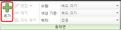

1. 결과 > 결과 작업 > 등위면을 클릭합니다.
2. 등위면 상황에 맞는 패널에서 추가를 클릭합니다.

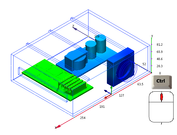

3. 케이싱이 표시되지 않으면 Ctrl 키를 누른 채로 중간 마우스 버튼으로 모델의 아무 곳이나 클릭하여 다시 시작합니다.

4. 값을 변경하려면 등위면 상황에 맞는 패널에서 편집을 클릭합니다.
