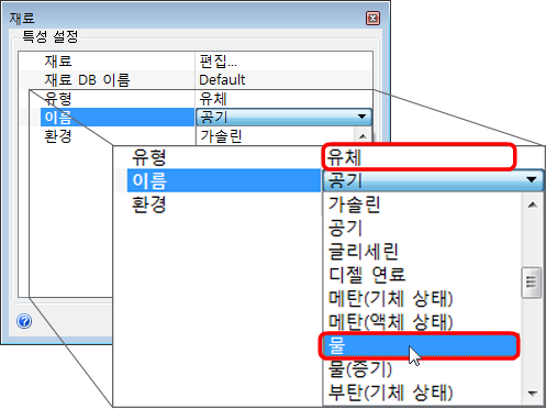

  3. 재료 상황에 맞는 패널에서 편집을 클릭합니다.
    재질 편집
  4. 재료 빠른 편집 대화상자에서 유형유체이고 이름인지 확인합니다.
    물 이름 지정
  5. 적용

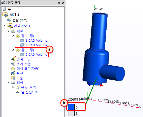

해당 물 재료가 제대로 지정되었는지 확인하려면 설계 연구 막대 및 부품 색상 지정을 확인합니다.
  1. 설계 연구 막대에서 부품에 대한 재료 지정을 확인합니다.
  2. 범례의 색상에 맞게 흐름 부품 색상이 지정되어야 합니다.
    물 검증
