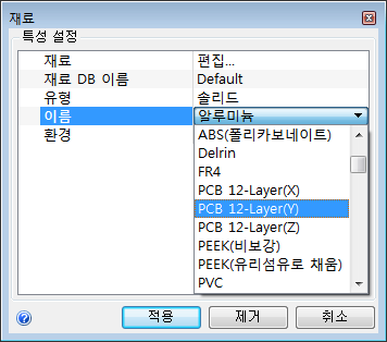

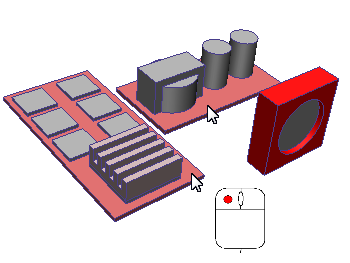

1. 두 PCB를 마우스 왼쪽 버튼으로 클릭하여 선택합니다.
2. 재료 상황에 맞는 패널에서 편집을 클릭합니다.
3. 재료 빠른 편집 대화상자에서 재료 유형을 선택합니다.
4. 이름 메뉴에서 PCB 12 레이어(Y)를 선택합니다.
5. 적용

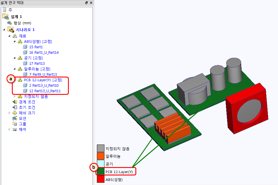

6. 해당 PCB 재료가 제대로 지정되었는지 확인하려면 설계 연구 막대 및 부품 색상 지정을 확인합니다.
