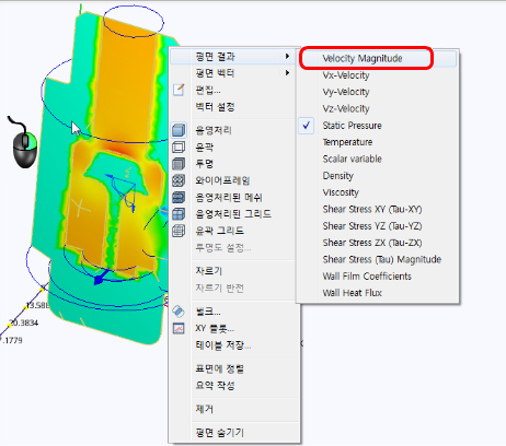

먼저 결과를 속도 크기로 다시 변경합니다. 평면을 마우스 오른쪽 버튼으로 클릭하고 (평면 결과 > 속도 크기)를 선택합니다.

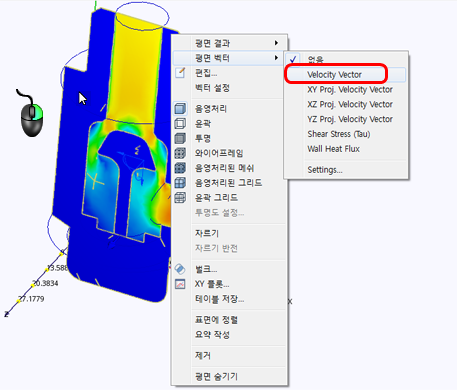

벡터를 표시하려면 평면을 마우스 오른쪽 버튼으로 클릭하고 평면 벡터및 속도 벡터를 클릭합니다.

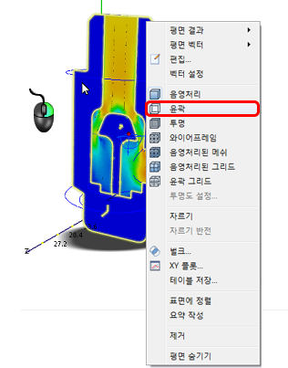

벡터를 더 잘 보려면 평면을 마우스 오른쪽 버튼으로 클릭하고 윤곽을 클릭합니다.

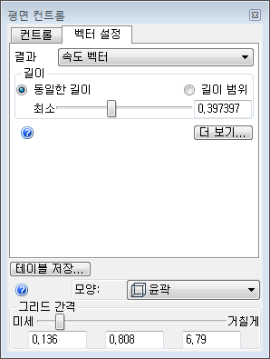

평면 상황에 맞는 패널에서 벡터 설정을 클릭합니다.
평면 컨트롤 대화상자에서 그리드 간격 슬라이더를 정밀 쪽으로 끌어옵니다.
다음 결과가 표시되어야 합니다.

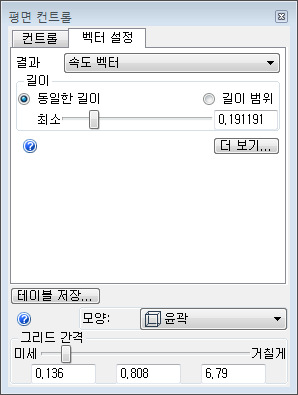

** 평면 컨트롤** 대화상자에서 길이 슬라이더를 오른쪽으로 끌어옵니다.
다음 결과가 표시되어야 합니다.
