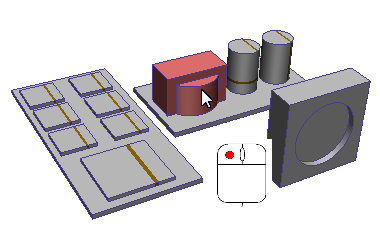

이 단계에서 열 손실을 변압기에 적용합니다.
1. 변압기를 마우스 왼쪽 버튼으로 클릭하여 선택합니다.

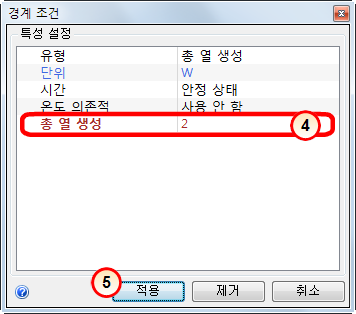

2. 경계 조건 상황에 맞는 패널에서 편집을 클릭합니다.
3. 유형총 열 생성으로 되어 있고, 단위W(와트)로 설정되어 있는지 확인합니다.
4. 총 열 생성 행에 2를 입력합니다.
5. 적용
예상 결과...

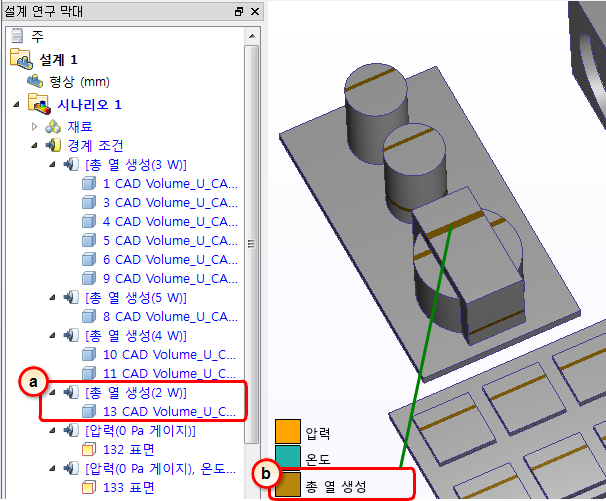

6. 조건이 올바르게 적용되었는지 확인하려면 변압기 부품에서 설계 연구 막대 및 색상 줄무늬를 확인합니다.
이제 설계 연구 막대에서 경계 조건 할당을 확인하는 것이 좋습니다.
다음 단계로 진행하기 전에 작업을 저장하십시오. 신속 접근 도구막대에서 저장 아이콘을 클릭합니다.
