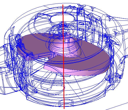

경사 축
경사 축은 디스크에 수직인 축입니다. 디스크가 장동하는 경우 이 축은 장동 중심에 고정되고 장동 축을 따라 회전하는 축입니다.
실제 장동 장치의 경사 축이 표시됩니다.
경사 축
선택 옵션을 사용하여 그래픽에 표시된 표면을 경사 축에 수직인 표면으로 선택합니다. 결과 경사 축이 디스크에 표시됩니다.
경사 축의 절대 방향은 객체가 장동할 때 변경되지만 객체에 상대적인 방향은 일정하게 유지됩니다. 이 축의 방향이 오른손 규칙에 따라 장동 방향을 결정합니다.

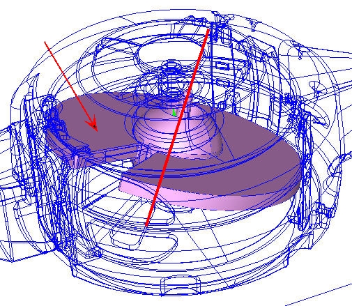

장동 축
장동 축은 장동 프로세스 전체에서 일정하게 유지되는 축입니다.
이 축은 이동하지 않으므로 직교 축이 장동 축이 되도록 모형을 구성하는 것이 편리한 경우가 많습니다. 이렇게 하면 축을 쉽게 지정할 수 있습니다. 장동 축이 표시됩니다.
장동 축
이 경우 장동 축은 전역 Y축입니다.

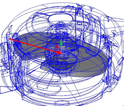

장동 중심
장동 중심은 장동 객체의 중심점입니다.
다음과 같은 두 가지 방법으로 지정할 수 있습니다.
중심점은 동작의 중심이며 일반적으로 객체의 중심이 됩니다. 이때문에 장동 객체의 중심을 알려진 좌표에 두는 방식으로 CAD 모형을 생성하는 것이 종종 편리합니다. 아래 표시된 예에서는 장동 중심이 실제로 원점(0,0,0)이므로 정의하는 것이 매우 쉽습니다.
장동 중심
이 모형의 장동 중심은 원점입니다.
