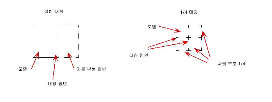

복사 모형은 형상 대칭을 지원합니다. 대칭 분할은 모형이 전체 모형의 실제 부분이 되도록 구현되어야 합니다. 예를 들어, 절반 대칭 모형은 다른 절반이 완전한 장치를 형성하는 경우에 유효합니다. 마찬가지로, 1/4 대칭은 실제 장치의 90도를 포함하고 나머지 4분의 3이 완전한 장치를 형성하는 경우에 유효합니다.
형상 대칭을 따라 모형을 나누지 않는 미끄럼 조건은 정확한 복사 열 전달 결과를 생성하지 않습니다. 유효한 대칭/미끄럼 분할의 예는 다음과 같습니다.
대칭
이러한 두 가지 예는 유효한 절반 및 1/4 대칭 형상을 보여 주지만 유효한 경우 훨씬 더 작은 대칭을 사용할 수도 있습니다. 예를 들어, 디스크에서 18도 쐐기만을 해석할 수 있습니다. 이것은 1/20 대칭에 해당합니다. 핵심은 대칭을 올바르게 정의하도록 대칭(미끄럼) 경계 조건을 적용하는 것입니다.

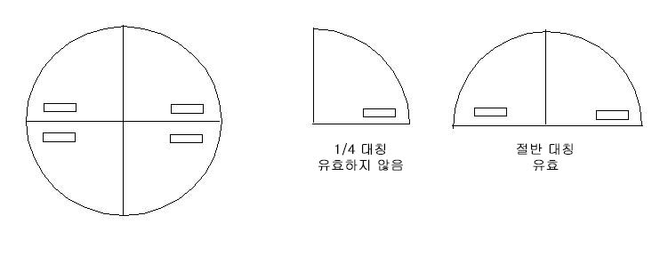

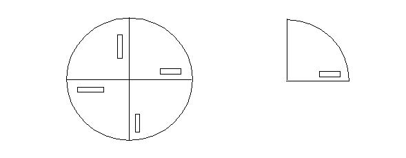

대칭 모형으로 작업할 경우에는 모형이 순수한 회전 대칭을 사용하도록 주의해야 합니다. 회전 및 미러 대칭을 함께 사용하는 것은 지원되지 않습니다. 예를 들어, 전체 형상이 왼쪽의 이미지와 같은 경우 유효한 1/4 대칭은 오른쪽과 같습니다.
1/4 대칭
그러나 실제 형상에 순수한 회전 대칭이 포함되지 않고 이미지가 왼쪽과 같이 보이면(아래) 가운데 이미지에 표시되는 대칭은 잘못된 것입니다. 오른쪽의 이미지는 이러한 모형에서 대칭을 나누는 올바른 방법을 보여 줍니다.
절반 대칭
대칭을 올바르게 모델링하려면 대칭 모형을 360도로 회전하여 원래 형상에 도달할 수 있어야 합니다. 이 경우 복사 모형에서 그림자 및 반사 효과가 정확하게 고려됩니다.
