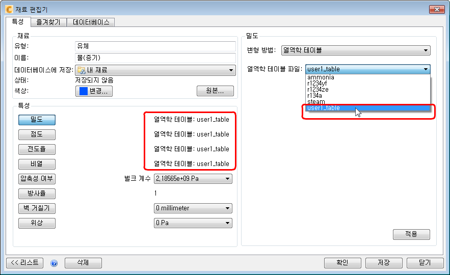

.dat 파일에는 포화, 과열 및 과냉각 유체에 대한 특성 정보가 포함되어 있습니다. 이 파일은 Autodesk® CFD 설치의 최상위 폴더에 있으며 텍스트 편집기를 사용하여 내용을 볼 수 있습니다. 예를 들어, Windows 7에서는 ProgramData\Autodesk\CFD*입니다.
기본 .dat 파일을 참조하여 자신만의 고유한 열역학 테이블 데이터 파일을 작성할 수 있습니다. 설치에 포함된 파일 중 하나를 복사 및 편집하거나 처음부터 새로 파일을 작성하십시오. 사용자 파일이 있으면 선택하여 유체 재료와 함께 사용할 수 있습니다.
