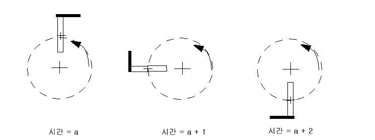

궤도 동작은 축을 중심으로 하는 객체의 원형 변위입니다. 순수 궤도(회전 구성요소 없음)에 있는 객체의 방향은 변경되지 않습니다. 이는 다음과 같습니다.

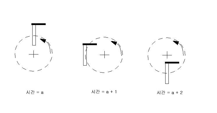

결합된 회전 및 궤도 모션은 아래에 나와 있습니다(이 그래픽에서 회전 및 궤도 속도는 동일함).

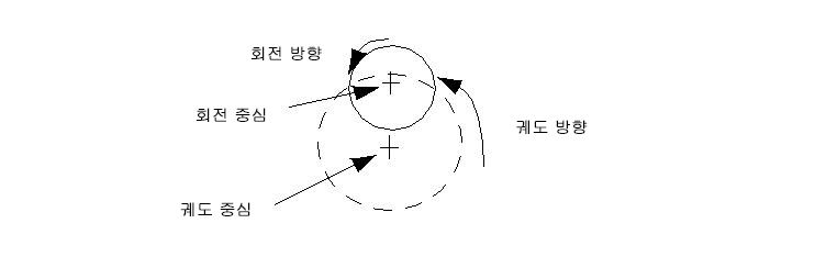

결합된 궤도/회전 동작이 일반적으로 적용되는 경우는 편심 궤도(또는 소용돌이) 구성요소가 있는 펌프 샤프트입니다. 샤프트는 중심선을 따라 회전할 뿐 아니라 추가 축을 중심으로 편심 회전도 진행됩니다.
객체에 대해 궤도를 지정하면 샤프트 궤도의 결과로 베어링 및 기타 설비에 전달된 힘의 불균형을 이해할 수 있게 됩니다.
