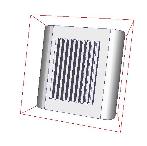

외부 체적 탭을 처음 열면 외부 체적의 빨간색 윤곽이 모형을 둘러쌉니다.
빨간색 아웃라인

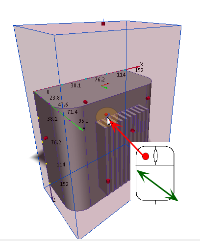

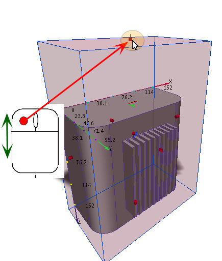

외부 체적의 크기를 조정하려면
크기 조정

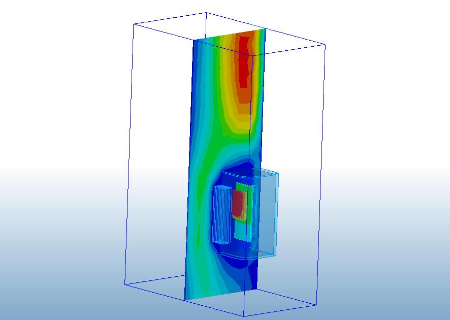

외부 체적이 해석의 일부가 되며 경계 조건, 재질 등이 적용될 수 있습니다.
결과
