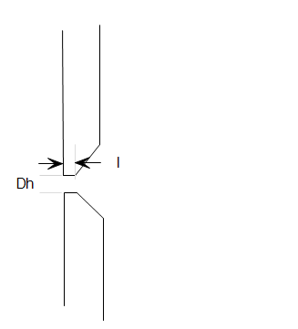

프리 영역 비율 저항 작성을 보여 주는 예
손실 계수 K와 프리 영역 비율 FAR 간 관계는 다음과 같이 지정됩니다.
참고: 이 방정식은 레이놀즈 수가 105보다 큰 흐름에 유효합니다. 유압 지름 Dh 대비 구멍 길이의 평평한 부분 l의 비율은 0에서 0.015 사이입니다.
