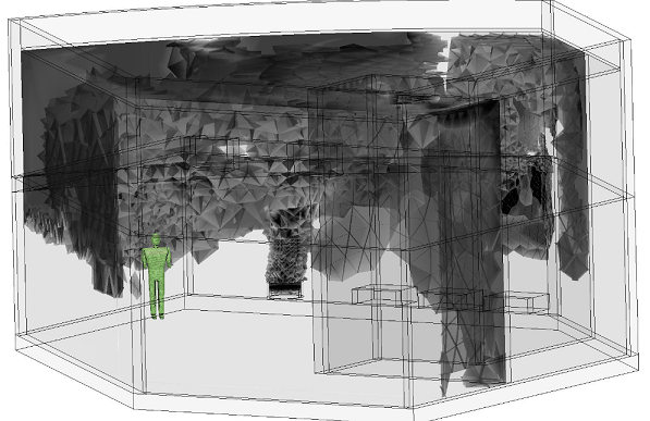

연기 가시성 출력 수량은 모형의 모든 위치에서 기호를 볼 수 있는 거리를 나타냅니다. 번 소스 가까이의 가시성 거리는 일반적으로 두꺼운 연기 때문에 매우 짧습니다. 번 소스로부터의 가시성 거리는 일반적으로 훨씬 더 깁니다. 즉, 연기 농도는 줄어들고 가시성은 더 좋은 것입니다.
참고: 연기 가시성의 기본 단위는 해석 길이 단위입니다.

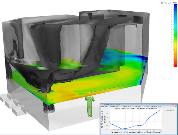

필터링, 등위면 및 결과 평면은 연기 가시성을 효과적으로 표시하는 데 유용합니다. 다음 이미지에서 좀 더 어두운 영역이 더 낮은 연기 가시성 값을 가지며 번 소스에 가깝습니다.
