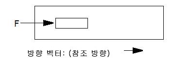

유동 구동 객체의 동작은 흐름 뿐만 아니라 사용자가 지정한 추진력 및 저항력에 의해서도 영향을 받습니다. 이러한 힘의 원점을 해석 모형에 포함시킬 필요는 없습니다. 이러한 힘은 사용자가 규정한 방식으로 객체에 작용하여 우세한 방향으로 객체를 밀거나 진행을 지연시킵니다.
이 섹션의 여러 위치에서 객체의 방향 벡터가 참조됩니다. 이것은 동작 작업 대화상자에 지정된 방향입니다. 유동 구동 모션의 실제 방향이 해석 전에 알려지지 않는 경우도 있기 때문에 이 방향은 실제로 양의 참조 방향입니다. 추진력 및 저항력의 방향은 이 방향을 기준으로 합니다.

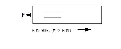

스프링:
스프링을 지정하려면 네 개의 매개변수가 필요합니다.
다시 말하지만 흐름 유도 모션에 대해 지정된 방향 벡터는 양의 참조 방향입니다. 흐름에 따라, 객체의 실제 방향이 달라질 수 있습니다. 그러나 모션 작업 대화상자에 지정된 방향 벡터는 실제로 적용된 힘 및 변위를 나타내는 참조 방향입니다.
스프링은 일반적으로 저항력이므로 양의 스프링 힘은 객체 참조 방향의 반대 방향으로 작용하고, 음의 스프링 힘은 참조 방향으로 작용합니다.
마찬가지로, 양의 변위는 참조 방향이고, 음수 변위 값은 참조 방향의 반대입니다.
모든 스프링 변위는 모션 작업 대화상자의 초기 위치 슬라이더를 사용하여 정의된 초기 위치를 기준으로 합니다.

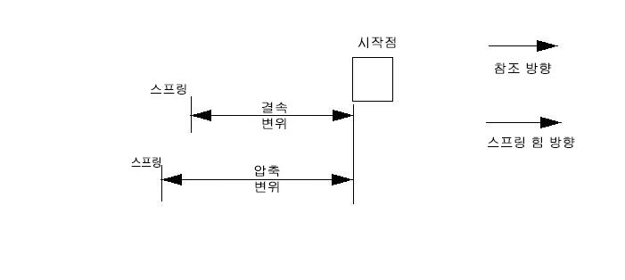

시간 = 0에서 객체가 스프링에 닿지 않으면 구성은 다음과 같을 수 있습니다.
접촉 비접촉
참고: 힘 및 변위는 양의 값입니다.

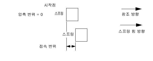

시간 = 0에서 객체가 스프링에 닿는 경우 접속 변위는 0입니다.
접촉

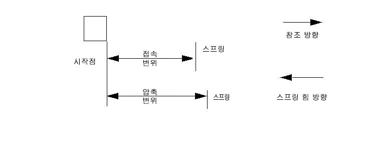

시간 = 0에서 스프링이 객체로 인해 완전히 압축되면 압축 변위는 0이고 접속 변위는 스프링이 더 이상 압축되지 않는 거리가 됩니다.
완전히 압축됨
참고: 스프링 힘은 참조 방향으로 작용하므로 음수입니다.

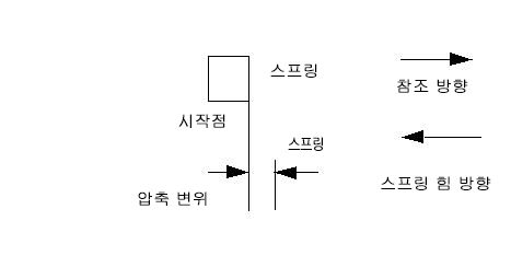

객체가 스프링에 닿기 위해 참조 방향의 반대 방향으로 이동해야 할 경우 변위를 음수 값으로 적용해야 합니다.
반대 방향
참고: 변위는 음수 값으로 입력됩니다.
참고: 스프링 힘 또한 참조 방향으로 작용하므로 음수입니다.
