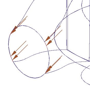

모서리 병합 탭이 활성 상태이면 병합할 수 있는 모서리가 화살표로 표시됩니다. 병합된 모서리 없이 형상에 작성된 메쉬도 표시됩니다.
병합할 모서리는 포함된 각도를 선택하면 식별됩니다. 모서리를 직접 선택할 수는 없습니다. 프로세스는 다음과 같습니다.
기본 사이각은 5도입니다. 필요에 맞게 이 값을 변경하되, 의도한 정점을 제거하는 값을 선택하지 않도록 주의하십시오.

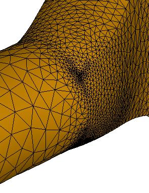

모서리 병합 후의 메쉬 이미지는 다음과 같습니다.
