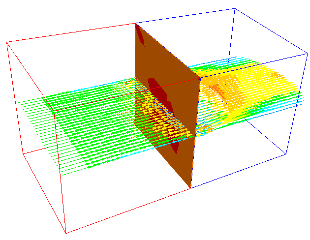

표면 부품은 분산 저항 영역으로도 사용할 수 있습니다. 적용 분야에는 매우 얇은 배플, 다공판 그리고 볼륨으로 모델링하기에는 너무 복잡하고 많은 계산이 필요한 모든 유형의 매우 얇은 장애물이 있습니다.

표면 부품을 통과하는 흐름 방향은 부품에 자동으로 수직이 되므로 추가 방향 지정이 필요하지 않습니다.
교차 흐름 저항은 자동으로 매우 높게 설정되므로 모든 흐름이 표면에 수직이 됩니다.
표면 부품은 체적과 달리 객체의 평면 내에서 압력 강하를 시뮬레이션하는 데 사용할 수 없습니다(이차 손실). 모든 압력 손실은 평면에 수직인 방향에 있으며 흐름이 표면에 수직이 되도록 구속됩니다. 저항을 통과하는 보조 방향 흐름을 허용하려면 저항 영역에 체적을 사용해야 합니다.

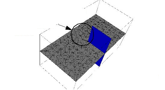

분산 저항 표면 부품이 매우 유연하여 하나 이상의 모서리에서 주변 벽에 닿을 수 있고 유체 내에 완전히 침수될 수 있습니다.
부동 저항 표면의 모서리와 인접한 벽 사이의 유체 메쉬에는 이러한 벽과 모서리 사이에 노드가 한 행 이상 있어야 합니다. 이 영역에 노드가 없으면 오류가 발생합니다.
다음과 같은 경우 표면 부품 저항 모서리와 벽 사이에 있는 영역(파란색)에는 노드가 두 행 이상 있어야 합니다.

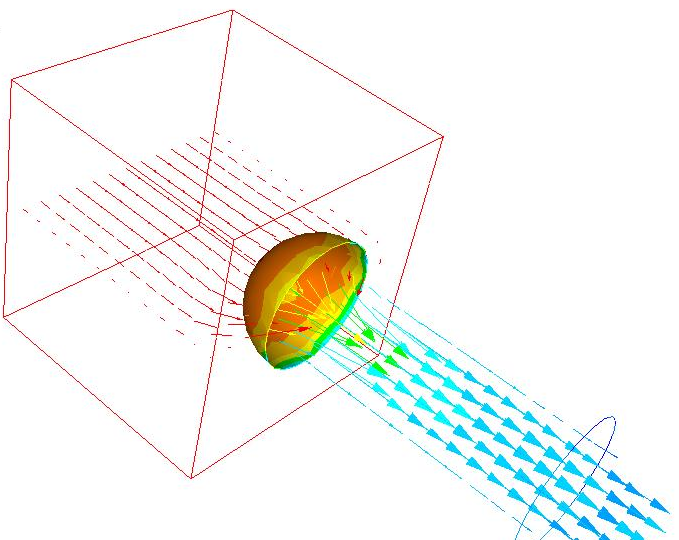

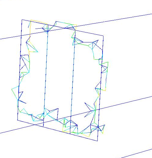

분산 저항 표면 부품은 평면형이거나 임의의 쉐이프일 수 있습니다. 흐름 방향이 표면 부품에 대해 항상 로컬로 수직입니다. 표면 부품의 쉐이프에 대한 제한 사항이 있습니다. 곡률이 매우 큰 표면은 분산 저항으로 사용하기에 적합하지 않으므로 오류가 발생할 수 있습니다.
저항 표면 부품에 대해 권장되는 일부 쉐이프에는 평면 및 반구가 있습니다.
아래에는 과도한 곡률로 인해 부적합한 표면의 예가 나와 있습니다.

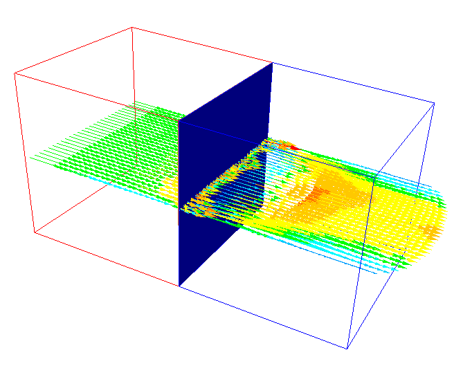

표면 부품으로 모델링된 배플의 예
