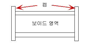

- 그래니트 메커니즘은 많은 경우에 자동 보이드 채우기를 보다 잘 처리합니다. 내부 보이드를 지나 확장되는 캡의 경우 그 효과가 좀 더 뛰어납니다.
