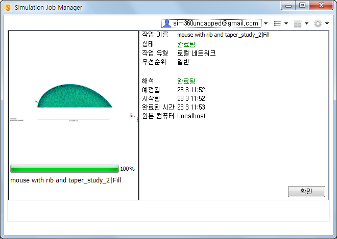

상세 뷰는 특정 작업의 상태, 시작 및 종료 시간, 로컬로 실행되었는지 클라우드에서 실행되었는지 그리고 작업이 어떤 로컬 컴퓨터에서 실행되었는지 보여줍니다.
진행률을 모니터링하거나 특정 작업의 상세 정보를 보려면 썸네일 이미지를 마우스 왼쪽 버튼으로 클릭하거나 마우스 오른쪽 버튼으로 클릭하고 상세 정보를 선택합니다.
다음은 각 작업에 대해 표시되는 상세 정보입니다.
작업 이름: 사용자가 작업에 할당한 이름입니다. 상세 뷰에 표시되는 실제 이름은 특정 Autodesk® 360 제품의 명명 규칙에 따라 결정됩니다.
상태: 시뮬레이션 프로세스에서 각 단계의 현재 상태를 볼 수 있습니다. 다음과 같이 가능한 상태 조건이 몇 가지 있습니다.
작업 유형: Autodesk Account를 통해 실행되는 작업은 클라우드로 지정됩니다. 로컬 워크스테이션에서 실행되는 작업은 로컬 네트워크로 지정됩니다.
우선순위: 기본적으로 로컬 작업의 우선순위는 일반입니다. 즉, 제출된 순서대로 실행됩니다. 그러나 제출된 순서보다 더 먼저 실행해야 할 로컬 작업이 있는 경우 해당 우선순위를 높음으로 높입니다. 이 경우 그 이전에 제출된 작업 수와 관계없이 현재 작업이 완료된 후 해당 작업이 실행됩니다. 마찬가지로 작업이 제출된 순서보다 나중에 실행되도록 하려면 해당 우선순위를 낮음으로 변경합니다.
비용(클라우드 작업에만 적용 가능): 이 값은 토큰 측면에서의 작업 비용을 나타냅니다.
시뮬레이션 프로세스 단계는 다음과 같습니다.
시간은 다음과 같이 작업이 특정 상태에 도달할 때를 나타냅니다.
썸네일 뷰로 돌아가려면 확인을 클릭합니다.
