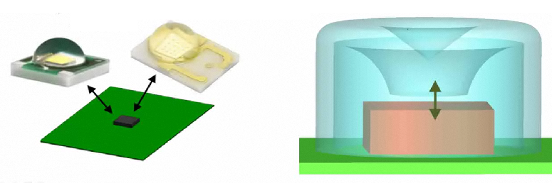

LED
LED 재료 장치를 사용하여 LED를 시뮬레이션할 수 있습니다.
- 재료 편집기에서 LED 열 저항 사양 값(Theta)을 Theta-JB로 지정합니다.
- 사용 가능한 값이 없는 경우 Theta-JB 값을 10 C/W로 가정합니다. 일반적인 값은 5-20 C/W 범위입니다.
- Theta JC의 값은 LED 장치에 대해 거의 제공되지 않습니다. 값 1000을 지정합니다. 이 값을 사용하면 대부분의 열이 장치 맨 위가 아닌 PCB를 통해 전도됩니다.
LED 재료 장치에 대한 자세한 정보...
