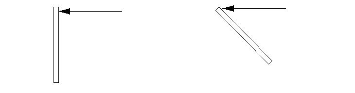

상수 벡터
상수 벡터를 선택하면 객체 방향이 변경되더라도 힘의 방향은 변경되지 않습니다. 객체가 축을 따라 회전하더라도 힘 방향은 일정하게 유지됩니다. 다음이 표시됩니다.
상수 벡터
왼쪽에는 초기 위치가 표시됩니다. 힘은 음의 x 방향으로 적용됩니다.
오른쪽에서 객체는 객체 중심에 대한 토크 때문에 회전합니다. 힘은 여전히 음의 x 방향으로 작용합니다. 결과 토크는 객체의 방향이 변경됨에 따라 달라집니다.

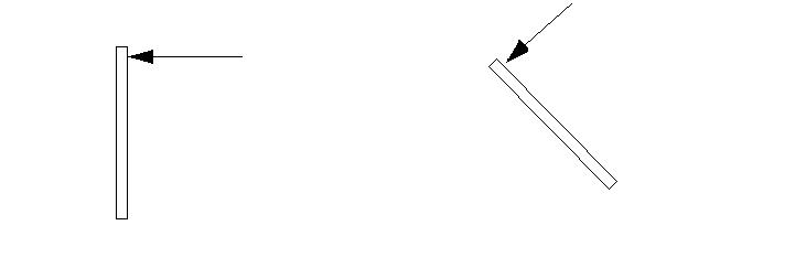

방향마다 다름
방향마다 다름을 선택하면 힘의 방향이 좌표계에 상대적으로 달라지지만 객체를 기준으로 보면 일정하게 유지됩니다. 이 옵션은 동작 중인 객체에 일정한 토크를 적용할 때 권장되는 방법입니다. 다음이 표시됩니다.
방향마다 다름
오른쪽에서 객체는 토크 때문에 회전합니다. 힘은 객체를 기준으로 일정하게 유지되지만 지면에 상대적으로 달라집니다. 객체가 이동할 때 결과 토크는 일정하게 유지됩니다.
