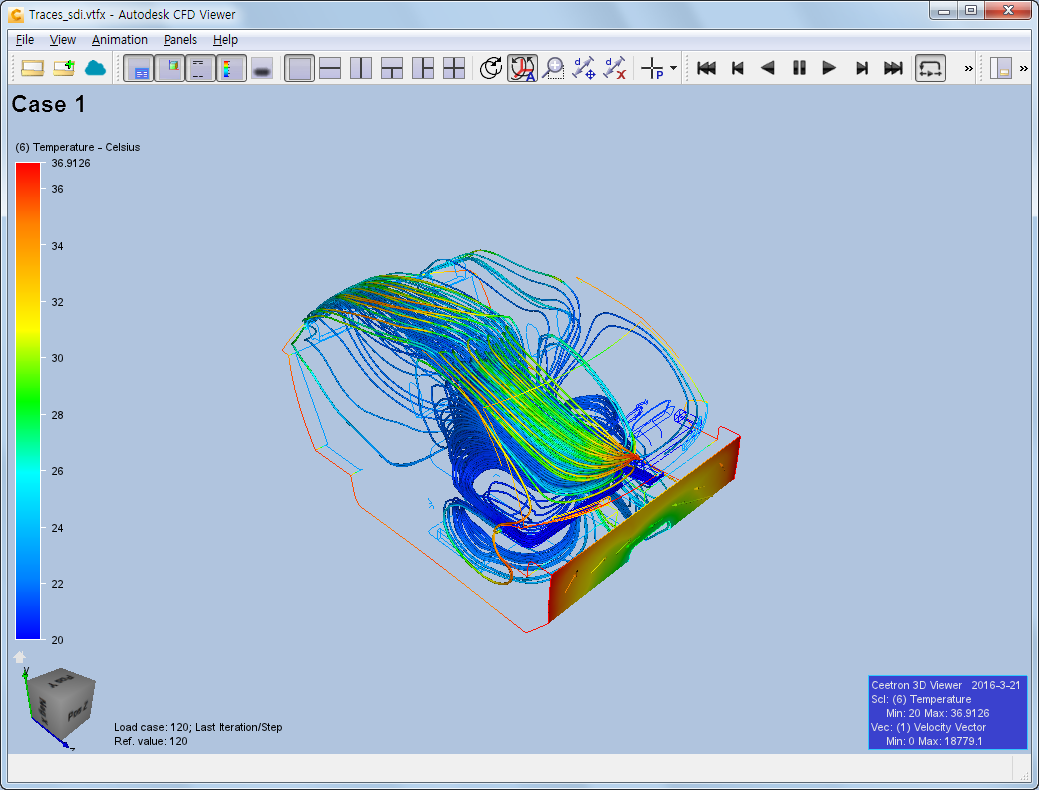

주 창
결과 세트가 로드된 상태로 Autodesk® CFD Viewer가 표시됩니다.
주 창
도구막대 기능
파일 열기파일 추가
Autodesk® CFD에서 작성한 동적 이미지(VTF 및 VTFX)를 엽니다.
세션에 동적 이미지 파일을 추가합니다.
정보 상자 켜기/끄기
그래픽 창의 오른쪽 하단 구석에 있는 결과 정보 상자의 표시를 전환합니다. 이렇게 하면 날짜, 활성 스칼라 및 벡터 수량이 표시됩니다.
단계 정보 켜기/끄기
시간 단계 및 하중 케이스 정보 표시를 전환합니다. 이 정보는 그래픽 창의 왼쪽 하단 구석에 표시됩니다.
색상 범례 켜기/끄기
모든 범례 표시를 전환합니다.
탐색 큐브 켜기/끄기
탐색 도구의 표시를 전환합니다.
그림자 효과 켜기/끄기
모형 아래의 그림자 시각 효과 표시를 전환합니다.
고무 밴드 줌
영역으로 줌 확대하려면
  1. 이 아이콘을 클릭합니다.
  2. 원하는 줌 영역의 한쪽 구석을 마우스 왼쪽 버튼으로 클릭한 채로 있습니다.
  3. 줌 영역의 다른 구석으로 끕니다.
  4. 마우스 버튼을 놓습니다.
뷰포트
뷰포트 수 및 해당 초기 배치를 선택합니다.
동기식 탐색
모든 뷰포트의 마우스 움직임을 동일하게 만듭니다.
여러 뷰포트에서 설계 및 시나리오를 비교할 때 유용합니다.
자동 회전 점
형상을 기반으로 최적의 회전 점을 자동으로 계산하려면 클릭합니다.
회전의 기본 중심은 원점입니다.
선택
부품 선택: 부품을 선택하고 부품의 값을 프로브하려면 전환합니다.
요소 선택: 요소를 선택하고 요소의 값을 프로브하려면 전환합니다.
노드 선택: 노드를 선택하고 노드의 값을 프로브하려면 전환합니다.
요소 노드 선택: 요소 노드를 선택하고 값을 프로브하려면 전환합니다.
애니메이션 컨트롤
애니메이션 컨트롤 버튼을 사용하여 애니메이션을 일시 중지 및 재생하고, 단계별로 이동하여 개별 단계를 조사할 수 있습니다.
처음부터 반복 앞으로 반복/뒤로 반복 버튼으로 애니메이션이 순환하는 방식을 제어합니다. 슬라이더를 사용하여 애니메이션 속도를 제어합니다.
케이스 선택
연구 뷰(VTFx) 파일에 포함된 모든 케이스가 이 드롭다운 메뉴에 표시됩니다. 화살표를 사용하여 보려는 케이스를 선택합니다.
케이스 패널
케이스 패널에는 각 케이스에 대한 정보가 표시됩니다(Autodesk® CFD의 시나리오).
케이스를 표시하려면 케이스 테이블 리스트의 해당 썸네일을 뷰포트로 끌어서 놓습니다.
선택 패널
프로브한 결과가 선택 패널에 표시됩니다.
설정 패널
설정 패널에서 부품 및 요소 세트의 가시성 및 도면 모드를 조작할 수 있습니다.
가시성 옵션에는 가시성, 음영처리 및 윤곽이 포함됩니다.
모형 탐색
Ctrl + LMB
회전Ctrl + MMB
초점이동Ctrl + RMB

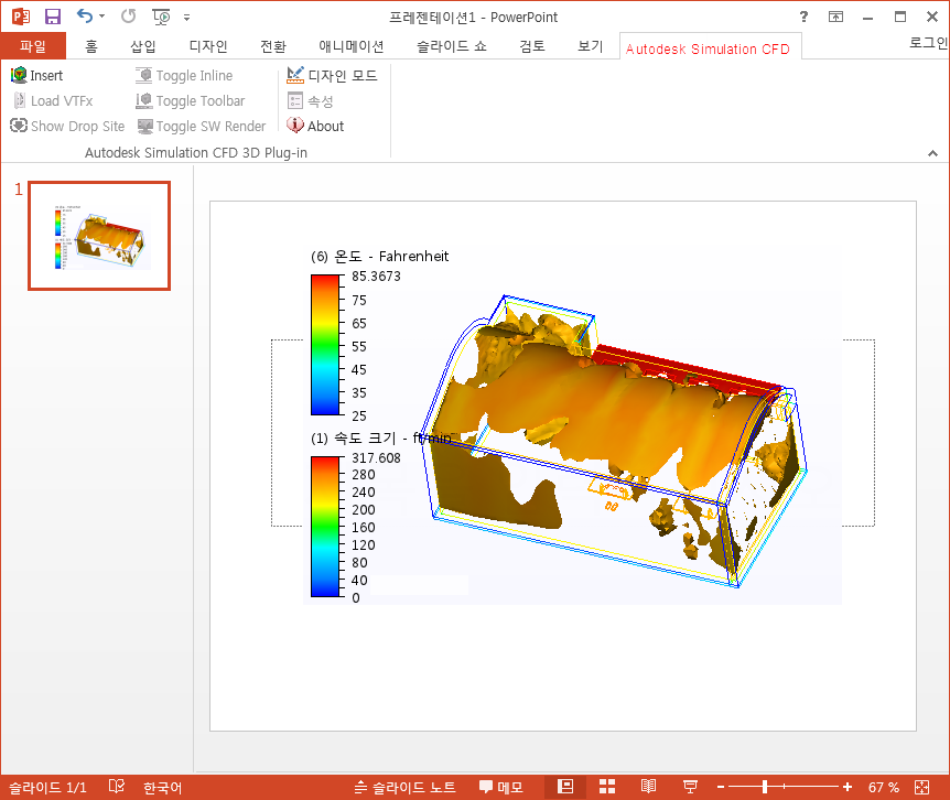

Microsoft® Office 애드인
CFD 3D Viewer는 Microsoft® PowerPoint 및 Microsoft® Word를와 연결됩니다. 따라서 동적 이미지가 Office 프리젠테이션 및 문서에 포함될 수 있습니다.
PowerPoint

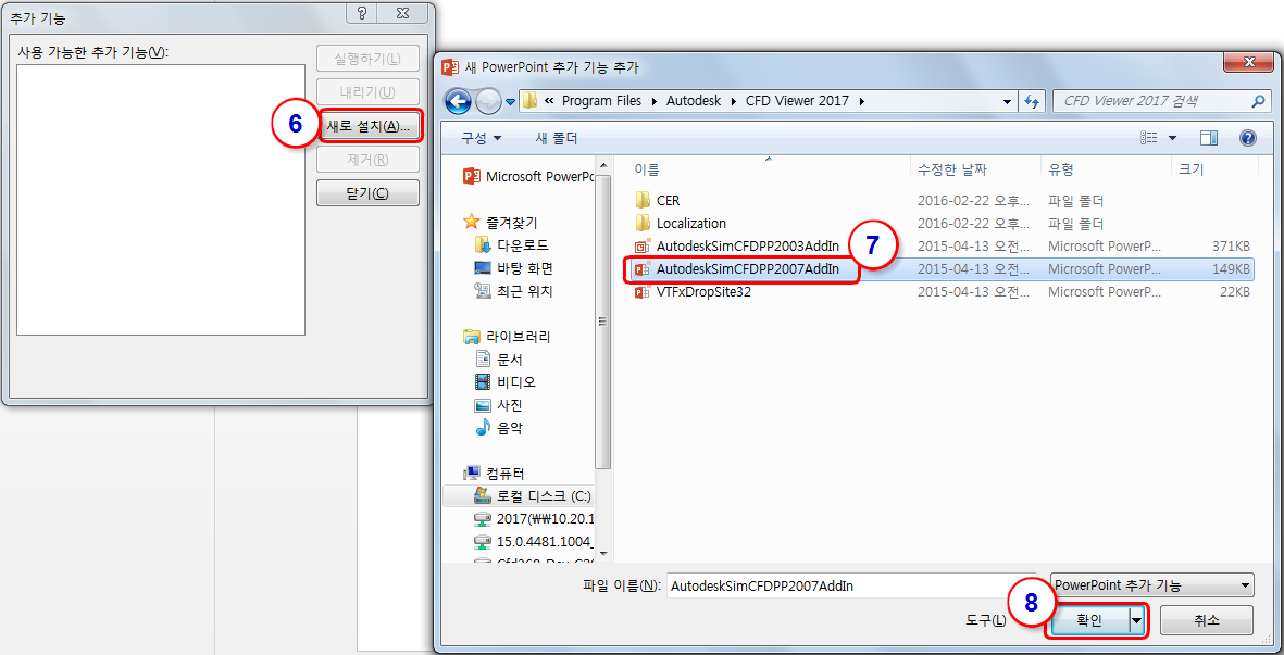

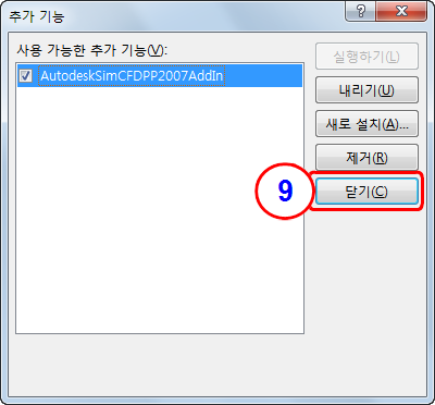

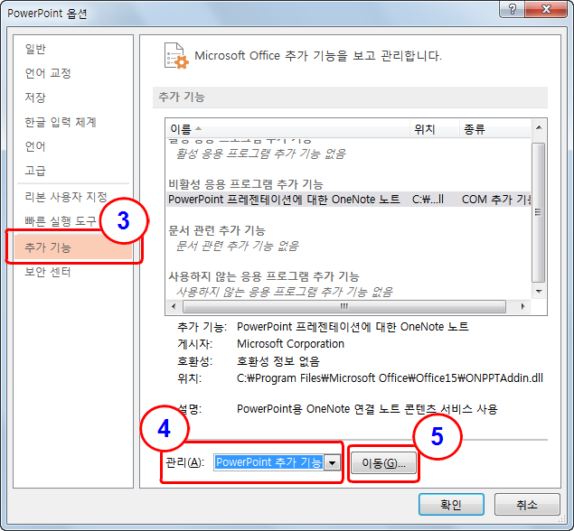

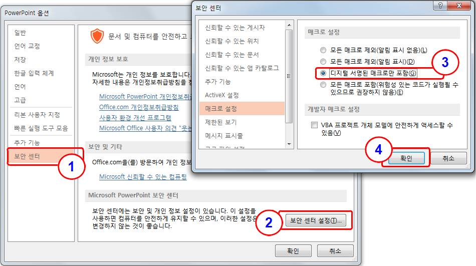

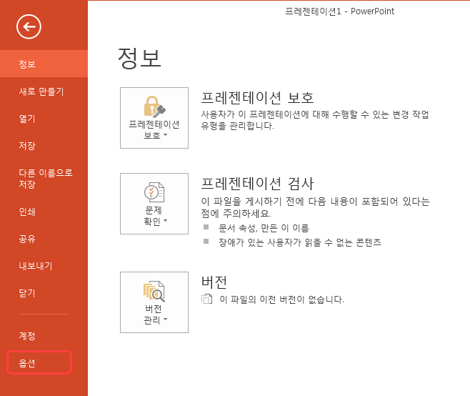

CFD Viewer 애드인을 추가하려면
동적 이미지를 처음 추가하기 전에 CFD Viewer 애드인을 추가합니다.
office 버튼
options
애드인
애드인 닫기
이 버튼이 표시되지 않으면 PowerPoint 보안 설정을 낮춥니다.
보안

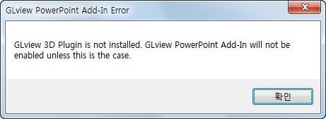

다음 오류가 표시되면 컴퓨터에 필요한 플러그인이 설치되어 있지 않은 것입니다.
오류 메시지
참고: 이 오류가 발생하고, 플러그인을 다운로드한 후 설치하기 전에 동적 이미지를 삽입하려고 하면 "Microsoft Visual Basic" 충돌 메시지가 표시될 수 있습니다.

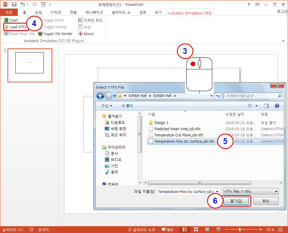

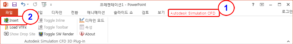

동적 이미지를 추가하려면
이미지 삽입
이미지 로드
완료됨

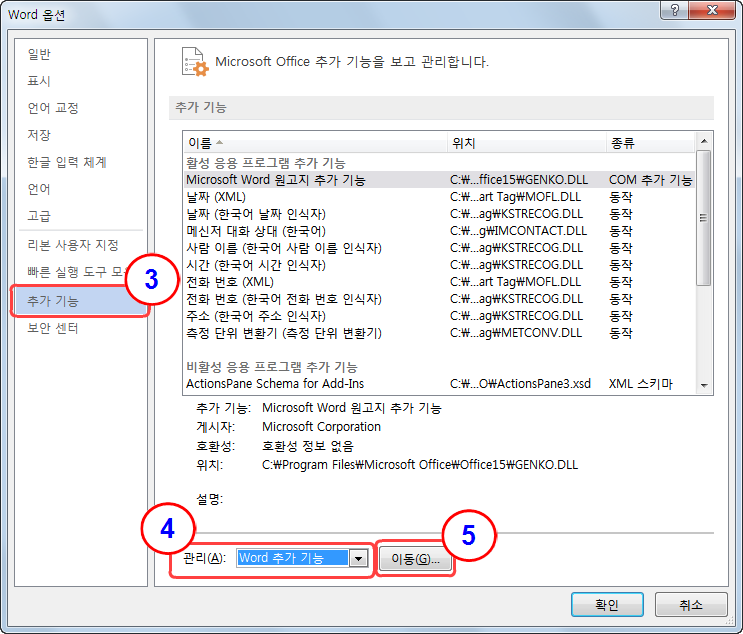

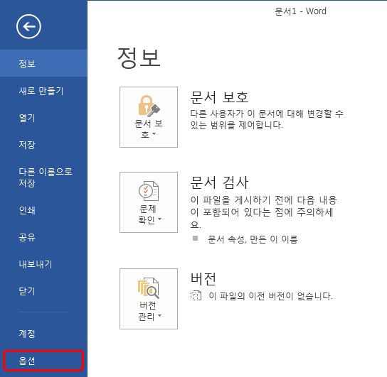

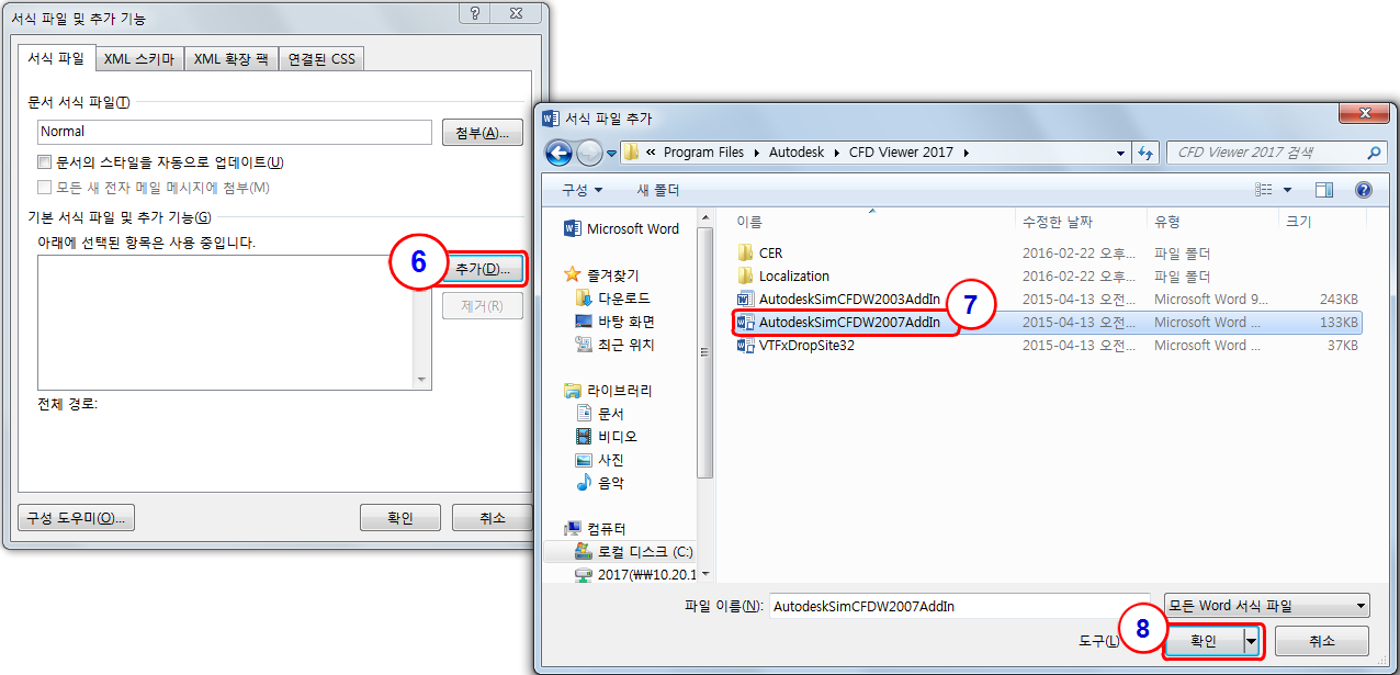

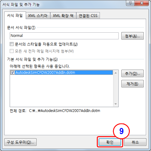

office 버튼
office 옵션
word 애드인
word 애드인 닫기

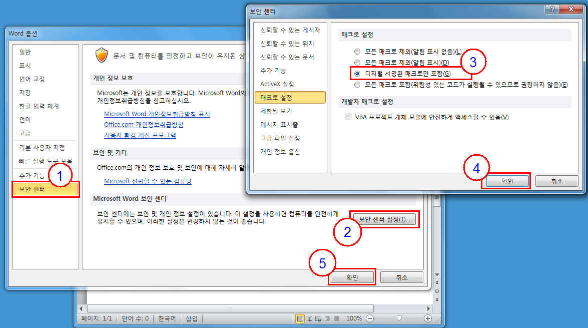

이 버튼이 표시되지 않으면 Word 보안 설정을 낮춥니다.
word 보안

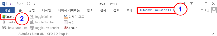

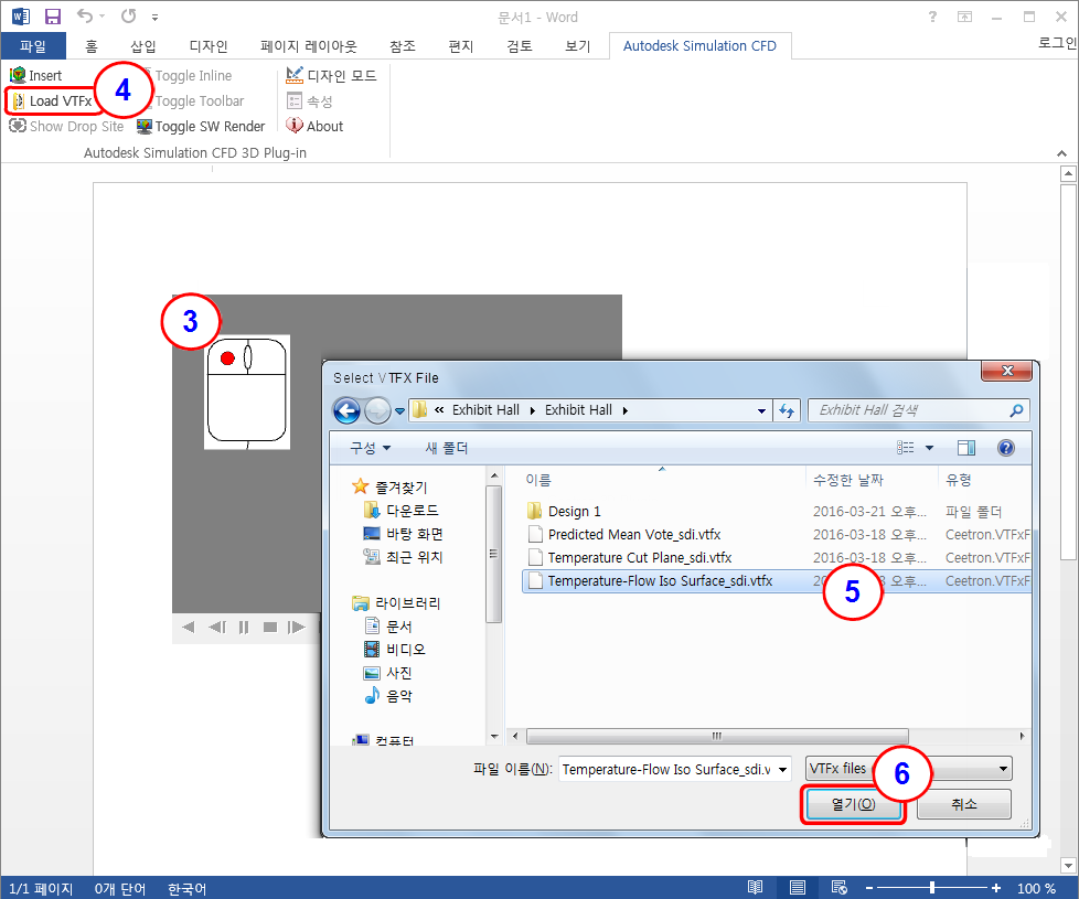

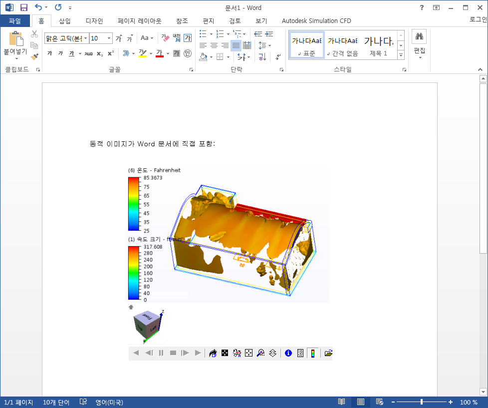

Word에서 동적 이미지를 추가하려면
동적 이미지 추가
동적 이미지 로드
로드 완료
