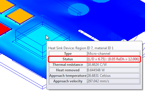

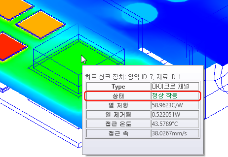

해석 후에 열 싱크 구성요소와 연관된 결과를 확인하여 열 싱크 재료 형상 및 흐름 조건이 유효한지 알아봅니다. 상태 = 정상 작동은 열 싱크 재료의 사용이 허용됨을 나타냅니다. 그렇지 않으면 상태 줄에 해당 재료가 작동 조건에 유효하지 않은 이유에 대한 정보가 제공됩니다.
열 싱크 재료의 상태를 확인하는 방법에는 두 가지가 있습니다.
참고: 초기 반복 동안, 형상 및 작업 조건이 괜찮다고 하더라도 열 싱크 재료 툴팁이 비정상적인 작업을 나타낼 수 있습니다. 상태 값을 평가하기 전에 해석이 100회 반복을 초과할 때까지 기다리십시오.
