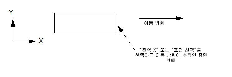

벡터를 입력하거나 팝업을 사용하여 객체의 이동 방향을 설정합니다.
전역 X, Y 또는 Z축을 선택하여 동작 방향으로 직교 방향을 선택합니다.
방향을 그래픽으로 설정하려면 표면 선택 버튼을 클릭하고 표면을 선택합니다. 동작 방향이 선택한 표면에 수직이 됩니다.
반전 버튼을 클릭하여 방향을 전환합니다.
선형 방향 지정의 예:
지정된 이동 방향은 참조 방향이고 모든 방향 종속적 매개변수는 이 방향에 상대적입니다. 지정된 양의 변위만큼 객체가 참조 방향으로 이동합니다. 음의 변위를 지정하면 객체가 반대 방향으로 이동합니다.
추진력 및 저항력과 같은 흐름 구동 매개변수는 이 뱡향도 참조합니다. 추진력의 양수 값은 방향 벡터의 방향으로 작용하고, 음수 값은 반대 방향으로 작용합니다. 이와 달리, 양수 저항력은 방향 벡터의 반대 방향으로 작용하고, 음수 저항력은 방향 벡터와 동일한 방향으로 작용합니다.

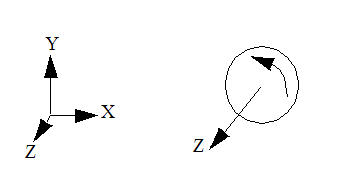

벡터를 입력하거나 팝업을 사용하여 회전 축을 설정합니다. 회전 방향은 오른손 법칙을 사용합니다.
전역 X, Y 또는 Z축을 선택하여 회전 축으로 직교 방향을 선택합니다.
방향을 그래픽으로 설정하려면 표면 선택 버튼을 클릭하고 표면을 선택합니다. 축이 선택한 표면에 수직이 됩니다.
예를 들면 다음과 같습니다.
원하는 회전 축이 전역 Z이고 회전 방향이 양의 방향이면 다음 중 하나를 수행하십시오.
회전 방향은 모든 방향 종속 매개변수의 참조 방향입니다. 사용자 규정 회전의 경우, 양의 각도 회전을 지정하면 객체가 회전 방향으로 회전합니다. 음의 각도 회전을 지정하면 객체가 반대 방향으로 회전합니다.
추진 토크 및 저항 토크와 같은 흐름 구동 매개변수는 이 뱡향도 참조합니다. 추진 토크의 양수 값은 회전 축의 방향으로 작용하고, 음수 값은 반대 방향으로 작용합니다. 이와 달리, 양수 저항력은 방향 벡터의 반대 방향으로 작용하고, 음수 저항력은 방향 벡터와 동일한 방향으로 작용합니다.

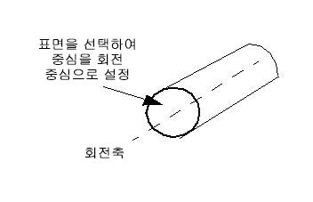

회전 중심은 회전 축이 통과하는 점입니다. 선택한 표면의 도심으로 지정하거나 좌표를 입력하여 회전 중심을 지정할 수 있습니다.
표면의 도심을 지정하려면 팝업을 열고 표면 선택 버튼을 클릭한 후 표면을 선택합니다.
회전 축이 선택한 표면의 도심을 통과합니다.
