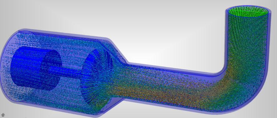

다음 예에서 흐름이 밸브로 들어가고, 회전하고, 포핏의 압력 면을 침해합니다. 이러한 추적은 질량을 포함하지 않으며, 유동 분포를 간단하게 보여줍니다.
침식 벡터

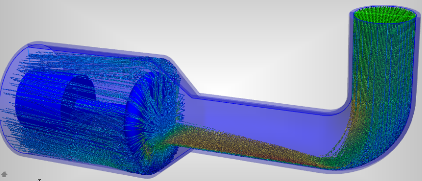

질량이 추적에서 사용으로 설정된 경우 흐름의 입자가 절곡부의 외부 영역과 포핏 면의 비교적 작은 영역에서 어떻게 영향을 미치는지 확인합니다.
침식 추적

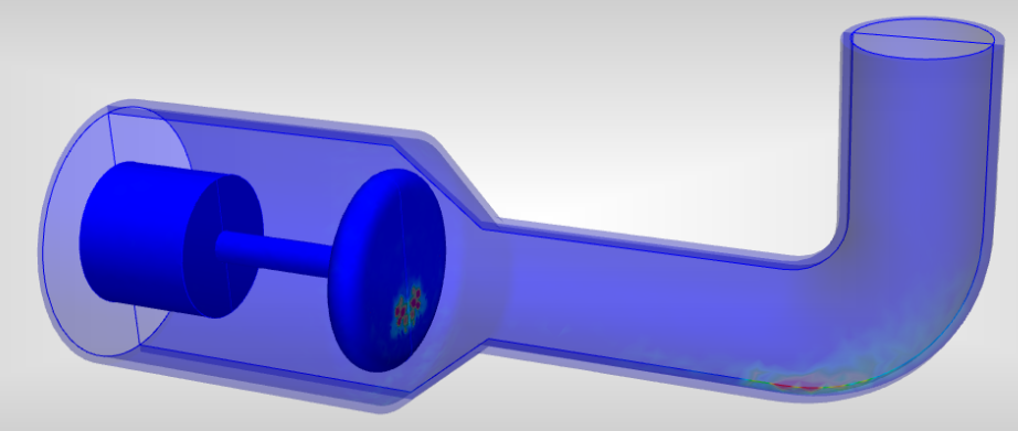

가장 높은 침식 영역이 엘보우의 외부 반지름과 버섯형 면의 아래 부분에서 발생합니다.
침식 스칼라
