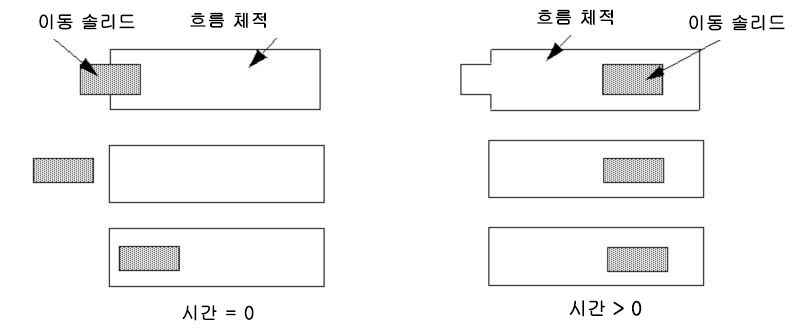

이동 객체는 완전히 또는 부분적으로 흐름 체적 안에서 시작하거나 완전히 흐름 체적 외부에서 시작할 수 있습니다. 이동 객체는 흐름 체적을 통과하여 완전히 빠져나갈 수 있습니다. 이동 솔리드가 흐름 체적 외부에서 시작되지만 흐름 체적과 겹치거나 흐름 체적에 닿는 경우, 솔리드가 해당 영역을 벗어난 후에도 흐름 체적 외부의 체적이 흐름 체적의 일부로 유지됩니다. 이러한 내용이 아래에 그림으로 표시되었습니다.
이동 솔리드

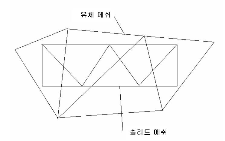

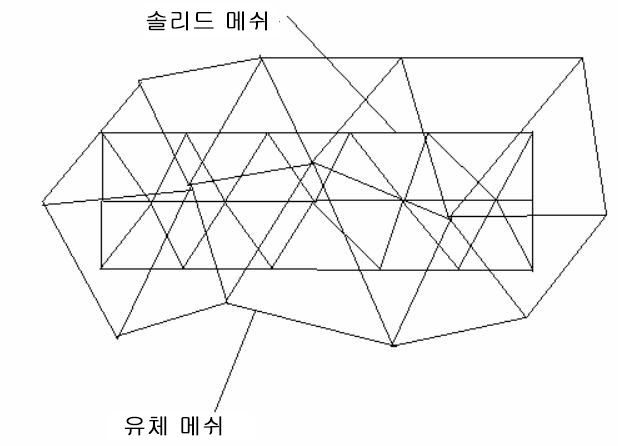

다음 이미지는 너무 거친 유체 메쉬를 보여줍니다. 솔리드가 유체를 통과해 이동할 때 솔리드 요소가 유체 노드를 마스킹하지 않는 시점이 있습니다. 결과는 솔리드가 유체에 영향을 주지 않는다는 것입니다.
유체 메쉬

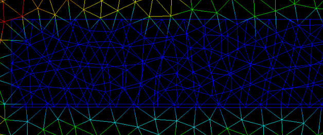

솔리드 내에 마스킹된 한 행의 노드가 있도록 유체 메쉬를 미세 조정해도 메쉬가 여전히 너무 거칩니다. 솔리드의 모션으로 인해 솔리드를 통과하는 압력 그라데이션이 생깁니다. 마스킹된 한 행의 유체 노드만 사용하여 한 개의 압력 값만 지정된 위치의 유체에 전송할 수 있습니다. 그라데이션 손실됩니다.
솔리드 메쉬

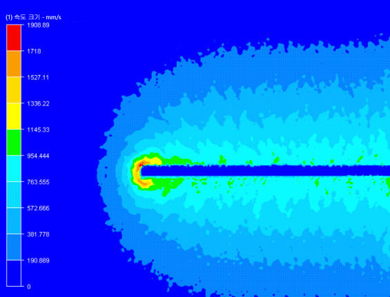

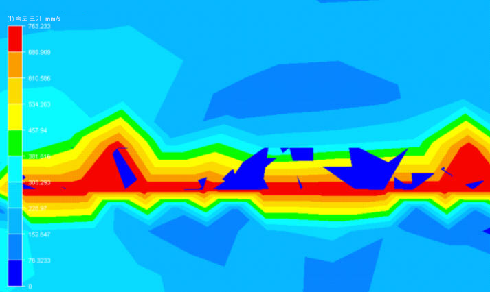

이 메쉬에 대해 속도 결과가 다음과 같이 표시됩니다. 솔리드 객체를 따르는 속도 필드가 매우 불규칙하므로 모두 파란색으로 표시되어야 합니다. 빨간색 영역은 부적절한 유체 메쉬로 인해 "번진" 유체 결과입니다.
속도 결과 메쉬

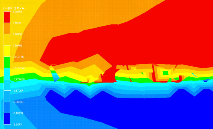

다음 그림과 같이 이 메쉬가 있는 압력 필드도 매우 불규칙합니다.
압력 결과

이러한 미세한 메쉬에 대한 속도 필드가 표시되었습니다. 다음과 같이 "번짐"이 발생하지 않고 결과가 그럴듯하게 표시됩니다.
속도 필드

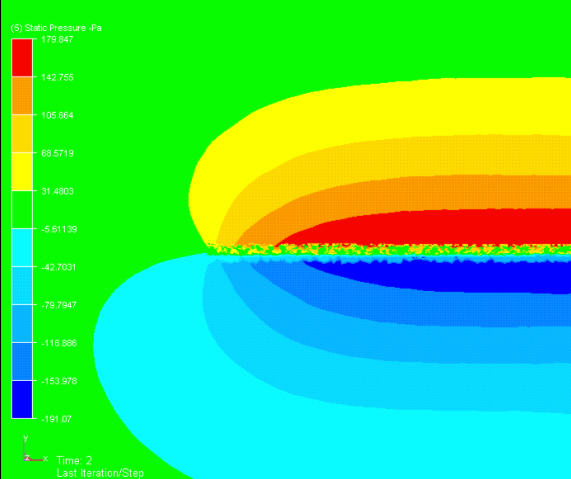

오른쪽에 표시된 대로 마스킹된 노드의 여러 도면층을 사용하여 압력 그라데이션을 해결할 수 있습니다. 객체가 위쪽으로 이동하면 아래 그림과 같이 위쪽 지표면의 높은 압력과 아래 지표면의 낮은 압력이 명확해집니다.
다중 레이어
